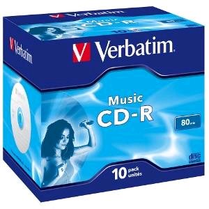

Co zkusit cdr co jsou urcena specialne pro vypalovani hudby? Je to sice mala sance, ale zkusit se to muze.
http://www.czechcomputer.cz/product.jsp?artno=66069

JJ chlopi, presne tak, bodol by test na tvojej oldies napalovacke Vlasto :good: inak zohnat CD-R Audio uz nieje vobec lahke, bolo mi povedane ze sa preda tak 1-2 kusy za mesiac, tak som im v tom jedinom shope (kde ich mali) vsetky 3 vykupil :D zohnal som toto TDK ale napaloval to na novej LG takze nic z tego, nefacha to no :pardon:
[img]http://www.tdkperformance.com/Global/CDRAng_384x384.png[/img]
Riesi to viac ludi, niekto sem pisal ze to vymyslel ale zatial sa nehlasi..
Ideal by mal byt CD-R Audio 74 min. Dnes sa chystam na ten "Vinyl" ako pise L4W tak podam hlasenie, diky za tipy :good: :beer:
