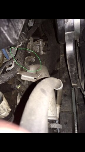

ešte sa ulamuje držiak hliníkovej hadice, náhrada neexistuje, musí sa vymeniť komplet potrubie, len OEM odhadom 500€
