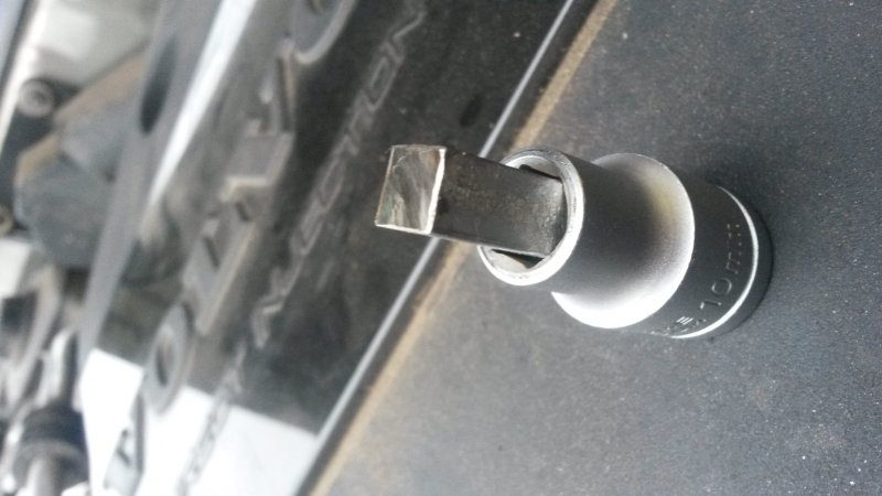

yebat píše:
jamie.thomas píše:Doufám, že to není OT, ale nevěděl by někdo, čím se dá u V40 1.9DI povolit šroub výpusti motorového oleje? Oproti všem ostatním modelům a motorizacím zde není normální šroub, ale je tam něco jako imbus, ale řekl bych, že je to spíše čtyřhran, ale vyzkoušel jsem všechno co jsem našel a nic tam prostě nepasuje.
Díky za radu.
na renaultu 19 co jsem měl tam pasoval čtyřhran od kliky dveří... :)
s volvem jezdim ke kámošovi do servisu, takže nevim, ale mohlo by to bejt stejný...
Jak už tu někdo psal, čtyřhran z kliky je měkkej, a při dnešním pokusu o povolení se mi zkroutil do vrtule.
zkoušel jsem sehnat ten speciální ořech a na půlpalcouvou golu jsem našel jednoho prodejce, kterej za to chce 160,- + 150 za poštu...
To se mi za to dávat nechce, a celou sadu kupovat taky nehodlám...
napadlo mě, že raznice s čísly, či písmeny by mohla být dostatečně pevná.
takže dneska jsem jednu s odpovídajícím průměrem 8mm sehnal (pasuje na ní desítka klíč) a zítra bude probíhat pokus o povolení č.2 :)

yebat
Příspěvky: 410
Registrován: 01 črc 2013 22:13
Bydliště: Bechyně
Vůz: V40 1,9Di 85kW r.v 2001 D4192T3
Re: Všeobecně výměna oleje
Příspěvek od yebat »
Takže pokračování... :)
Obětoval jsem ořech desítku, natrvdro jsem do něj natlouk ten čtyřhran, zaříznul ho, aby nebyl zbytečně dlouhej.
a výsledek viz fotka.
Podařilo se a zátka povolena. :)
