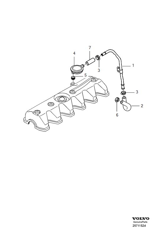

u D5252T je to tenhle blbinec?

čištění odvětrání klikové skříně
super, děkuju. o víkendu na to mrknu s kamarádem, jestli mi do té doby přijdou papíry

K tomu D5252T - jak se vytahuje vec c.4 na obrazku vyse? Jen mechanicky vysunout? Nerad bych to treba zlomil...
Jj. Vysunout. Je tam takovy gumovy krouzek (5) okolo toho, rokama se muze vycvachtat. Mne okolo nej "cakal" olej, da se koupit novy za 100-200 ve vw.
