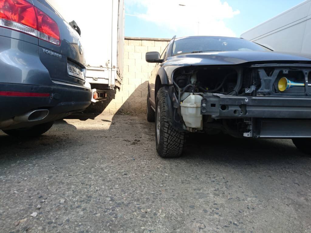

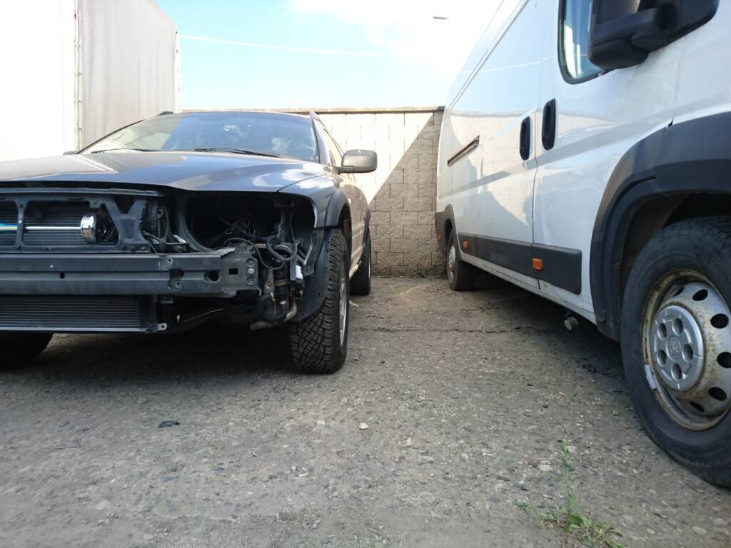

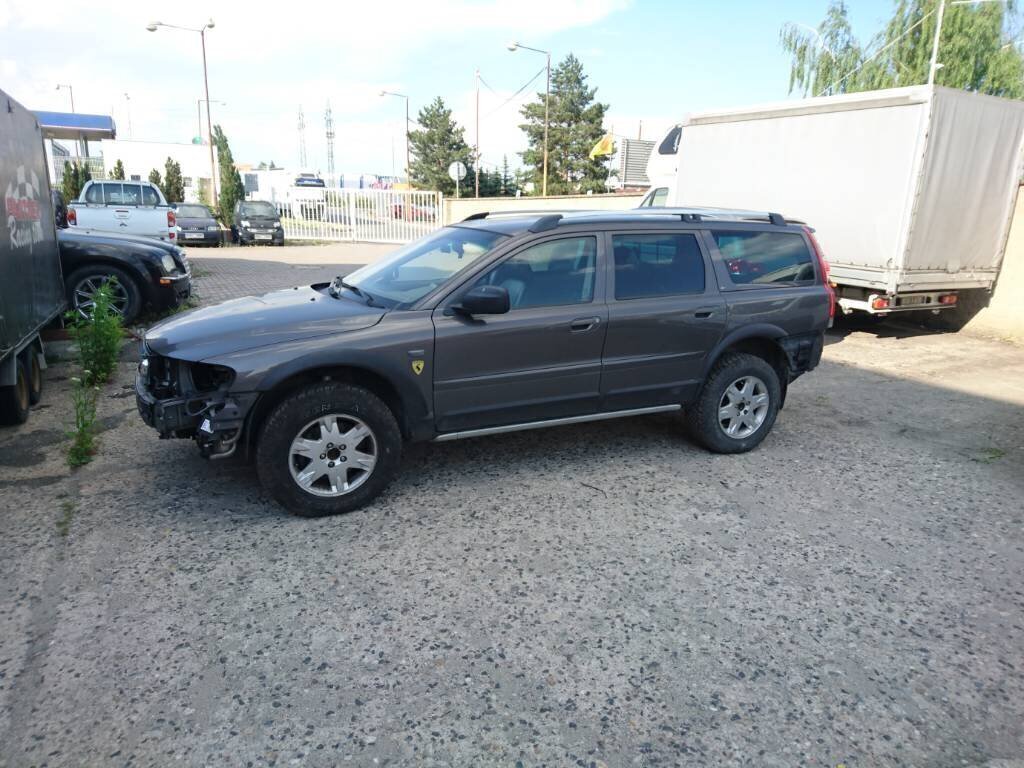

Liftovani dokončeno.

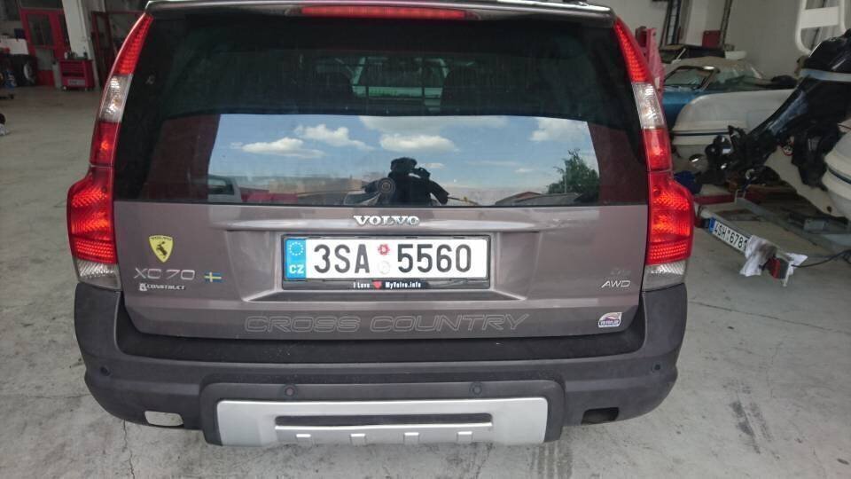

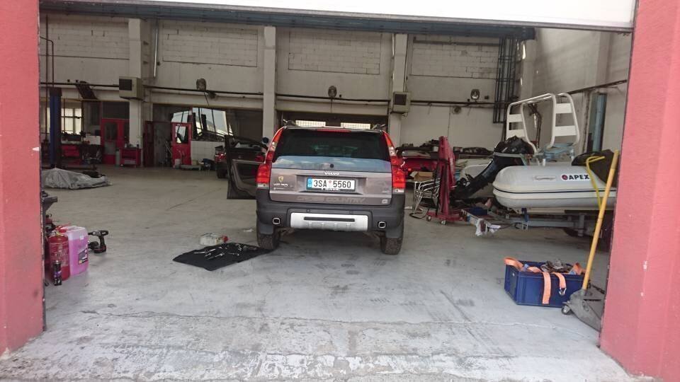

Cesta do Boru k Láďovi

Spájkovanie jednotky nepomohlo? Takže čo teraz máš v pláne?
- Příspěvky: 3425
- Bydliště: Mladá Boleslav
NN nepomohlo.
Odvezl jsem to k Láďovi. Říkal že během týdne na to koukne,nakonec mu to nedalo a koukl na to ještě včera. Jednotka motoru je mrtvá, takže to bude chtít asi jinou jednotku. Zkusil svoji co měl v zásobě a auto uase začalo aspoň točit při startu. Teď bude hledat proč to nechce chytnout a vypíná se přívod paliva.

Uf! Téééda. Mal si pred generálkou nejaké problémy s ECM? Predtým to všetko elektronicky išlo?
- Příspěvky: 3425
Sice to bylo pohyblivé ale ano problém tam byl od doby co klekla převodovka. Jednotka sice byla vidět šla načíst ale už nehlasila chyby. Tvářila se jak slovo boží.

U mě byla ecm mrtvá. Lada z D5T5 ji vyměnila už se vydelo aspoň chyby, závada je na cidle otáček. Buď setevak nebo samotné čidlo. Také dekuju Láďovi.

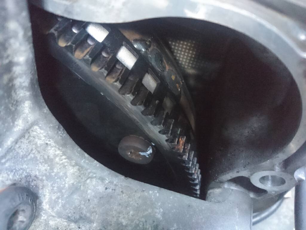

Tak problém byl v hydromenici a navarenem závaží. Bylo tak u kraje že se tam nevešel setrvak a čidlo otáček nemělo v těch místech impuls.

Už ti to teda vrčí?
- Příspěvky: 3425
- Příspěvky: 1685
- Bydliště: Banská Bystrica
- Vůz: XC90 & S80 & S60
Človeče.... tak parááááda! Dokázal si to
- Příspěvky: 3425
Ještě tam jsou drobme dodelavky.. Setrvak potřebuje trochu ještě poupravit pac po výměně čidla to zas trochu skrta.IgorS píše:Človeče.... tak parááááda! Dokázal si to

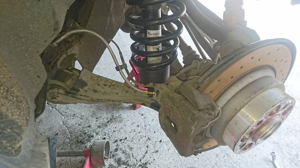

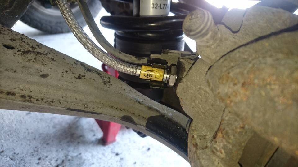

No a pak dodělat brzdy vejfuk nárazníky RTI a technickou. A hurá na silnice.
- Příspěvky: 3425
Dneska jen hadičky,nárazník,zkouška koncovek výfuku a podznacniky od Volvo Česky.
