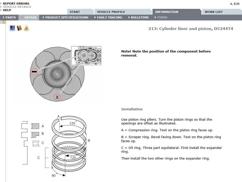

TAkže kdyby se prostření kroužek otočil o 180°tak by to bylo tedy OK?
- Příspěvky: 3425
- Bydliště: Mladá Boleslav
Ne nebylo... Pokud se budem bavit i 1/3 tak kroužky jsou tři a po nastavení budou tvořit 3cipou hvězdu.

Tady maš obrázek. Je ilustrační...

aha tak ono su na tom nejake kruzky
uz chapem diky

No. Celou dobu od poslední fotky se řeší kroužky.
Ano bylo,u některých pístů zde dokonce bývá zámek.Jakub Svoboda píše:TAkže kdyby se prostření kroužek otočil o 180°tak by to bylo tedy OK?
- Příspěvky: 13994
Celkem zajímavý je, že některý výrobce doporučuje pootočení o 90°, protože proti zámku (180°) kroužek netěsní tak dobře.

Tady je přímo z Vidy jak by to meno být. 120 120 90

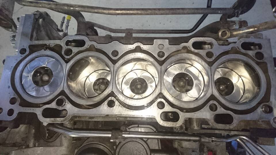

Jinak ja to nečistil nechal jsem to vycistit u motorare který dělá vstriky a hlavy. Čím to cistil nevím. Stalo mě to 700 i s vycistenim vstriku.

Máš to zmáklý, tak držim palce, ať po složení už konečně začne dělat auto jen a pouze radost.

Děkuji za vysvětlení. Tak ať ti jde skládání od ruky a bez dalších překvapení.

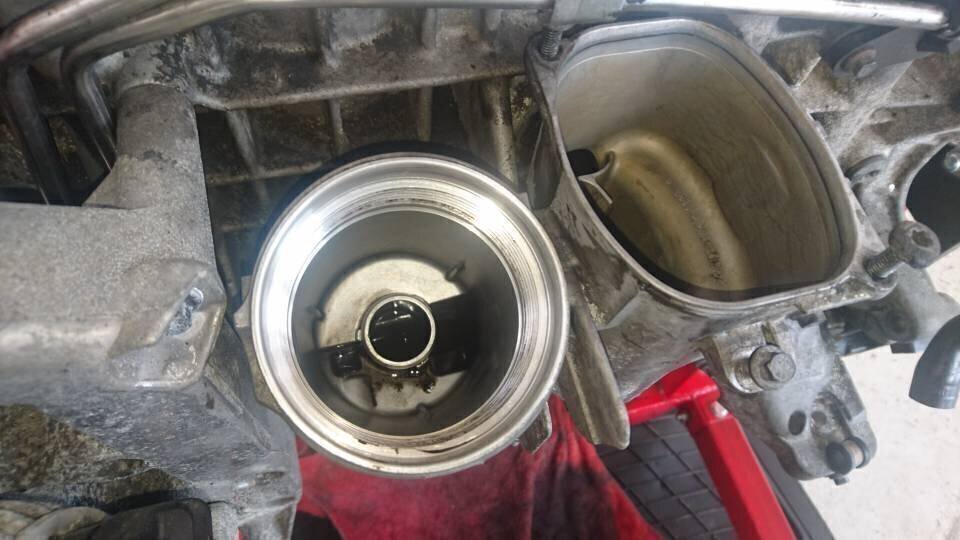

Dneska čištění odvětrávání skříně... Můžu říct že je opravdu čisté.
- Příspěvky: 3425
Spojené příjemné s užitečným..
