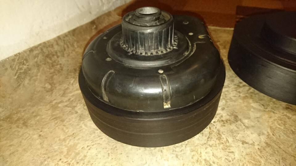

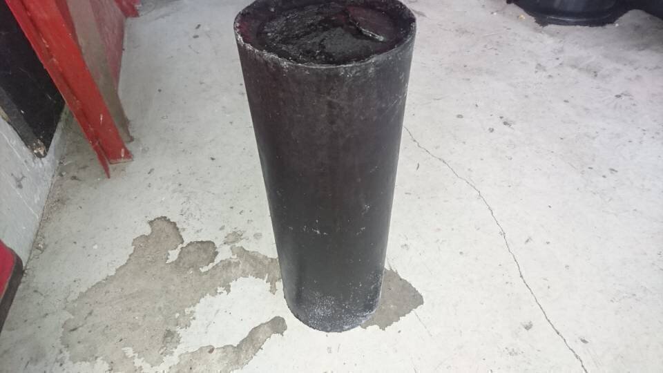

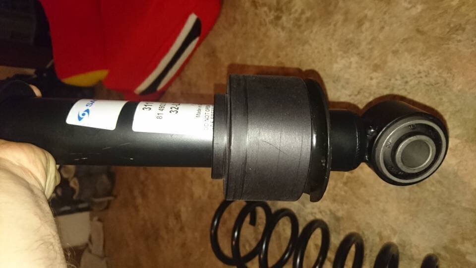

Dneska dorazil silon
- Příspěvky: 3425
- Bydliště: Mladá Boleslav

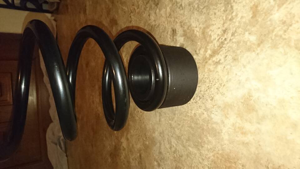

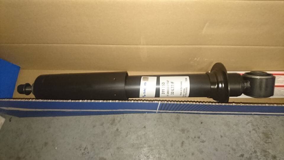

Další radůstka..
- Příspěvky: 15343
Počítal jsi s tím zvednutím a objednal delší?
- Příspěvky: 3425
Objednal jsem stejně dlouhý jako originál. Nebudu to zvedat o 20 ale jen o 5cm. Což je polovina možná ani ne toho co je na obrázku. Na obrázku je předek bez motoru. Zvednuty to bude na pruzinach ne na kare. [img]https://forum.volvoklub.cz/images/tapatalk_export/20171120/2e2ffd5a6a2727c0b375276bb153512b.jpg[/img]

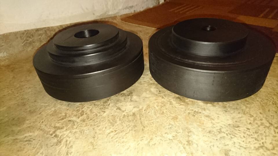

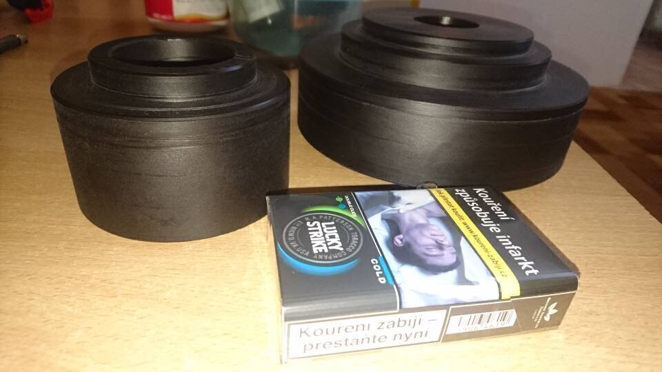

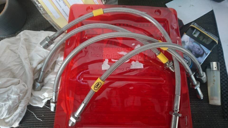

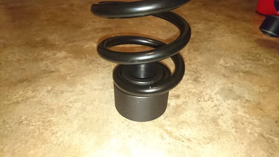

Další přírůstek.
- Příspěvky: 3425

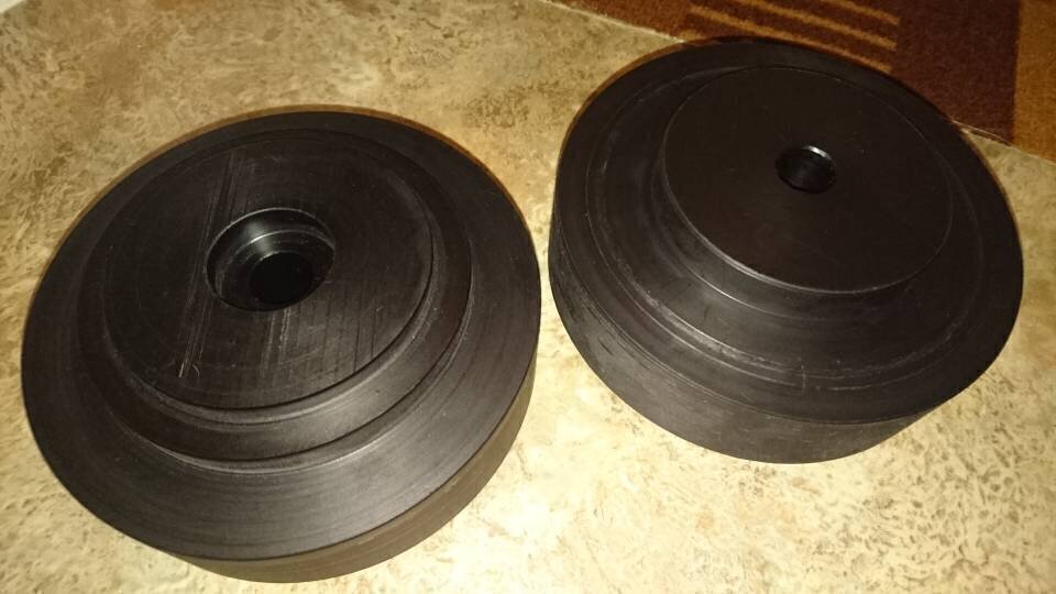

Ještě jednou podložky, porovnání pro představu o velikosti
- Příspěvky: 3425

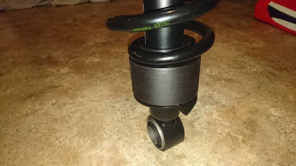

Tak podlizky jsou kompletně hotové...
- Příspěvky: 13891
Tak hlavně aby to vydržel. Hlídej vymačkání, na tydle věci silon podle mě moc odolnej nebude.
- Příspěvky: 3901
- Bydliště: Kroměříž
tohle nebude obyčejný silon, ten se dělá v bílé barvě
tohle bude nejspíš POM (ertacetal), což je jeden z nejodolnějších běžně používaných plastů, ten vydrží víc než ty pružiny...
- Příspěvky: 3425
Nevím co je to zač,přesně označení je PA6G
- Příspěvky: 10205
- Registrován: 18 roků
- Bydliště: Dubí
- Vůz: XC60 T6 RECHARGE
A proč tam ten silon vlastně je? Zvednutí vozu?
XC60 T6 Recharge 2022
- Příspěvky: 3425
Jop

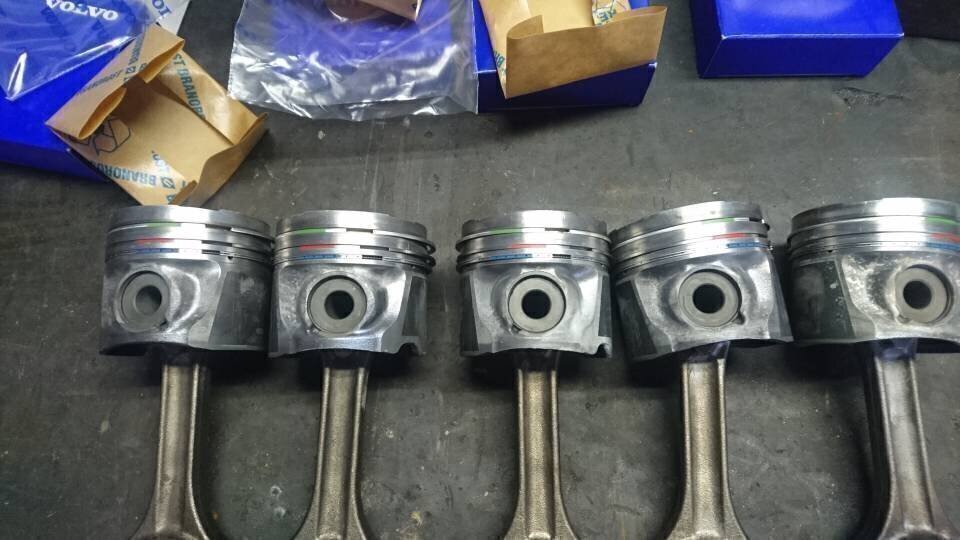

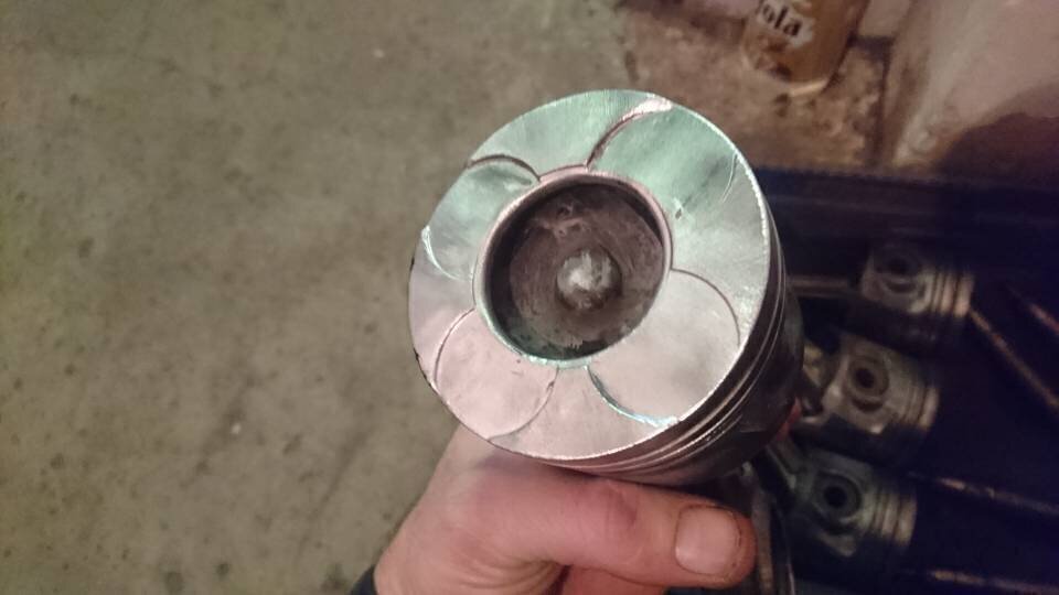

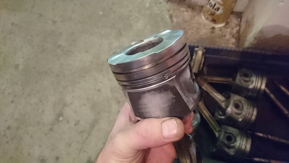

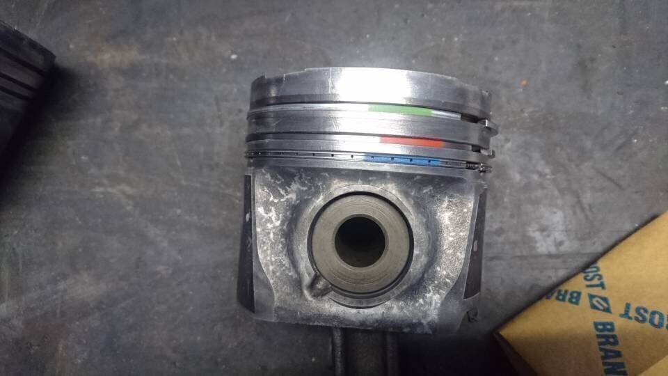

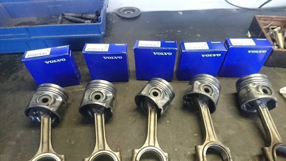

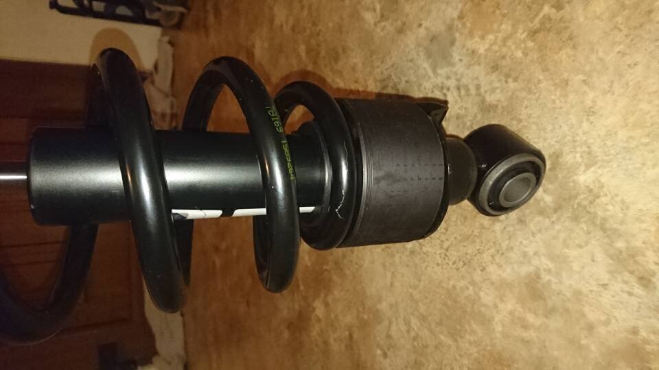

Tak začínáme skládat.
- Příspěvky: 3425
Ne takhle to tam cpát opravdu nebudu... Je to takhle srovnané jen kvůli fotkám. Jinak samozřejmě kroužky rozhodim a srovnám jak to má být.
Tak to jo.Ekky píše:Ne takhle to tam cpát opravdu nebudu... Je to takhle srovnané jen kvůli fotkám. Jinak samozřejmě kroužky rozhodim a srovnám jak to má být.
- Příspěvky: 1345
- Bydliště: Láb
- Vůz: XC70 D5 09
vysvetli mi prosim niekto oco ide ? tie farebne pruzky maju byt pod sebou ? a jak moc presne ? diky
- Příspěvky: 3425
Ty barevné proužky značí jak mají být nasazený na pístu a kde.
Pod sebou nemají být takhle v jedny řadě.
- Příspěvky: 6439
- Bydliště: Rakovník
Jestli to dobře chápu, tak v té pozici jak jsou na fotce by vzniklo jedno místo které by nebylo dotěsněné, že? Pro lajka, jak tedy mají být správně natočené vůči sobě, či pístu samotném??? Dík za info.
Přesně tak optimální je 1/3 až 1/2 překrytíJakub Svoboda píše:Jestli to dobře chápu, tak v té pozici jak jsou na fotce by vzniklo jedno místo které by nebylo dotěsněné, že? Pro lajka, jak tedy mají být správně natočené vůči sobě, či pístu samotném??? Dík za info.
