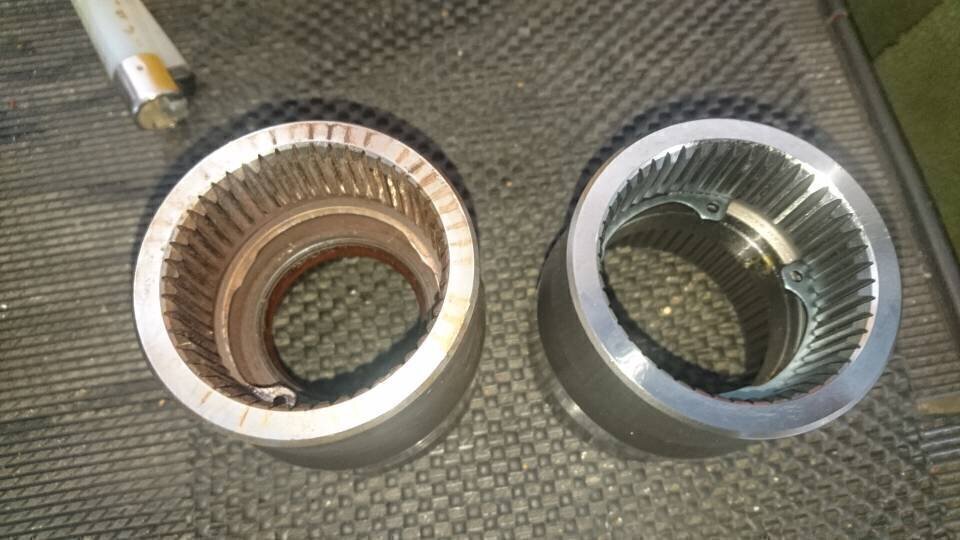

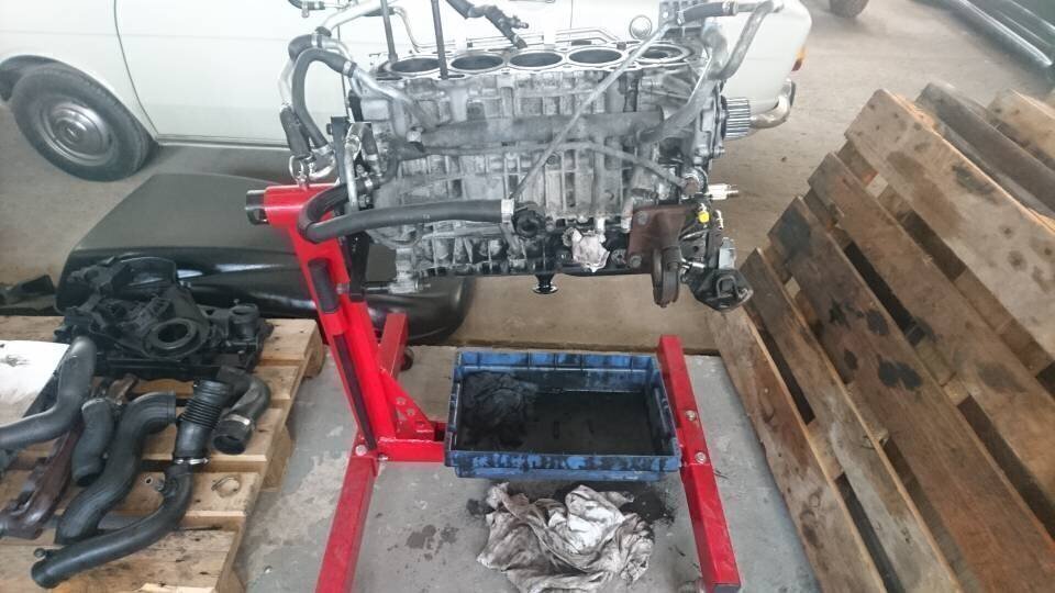

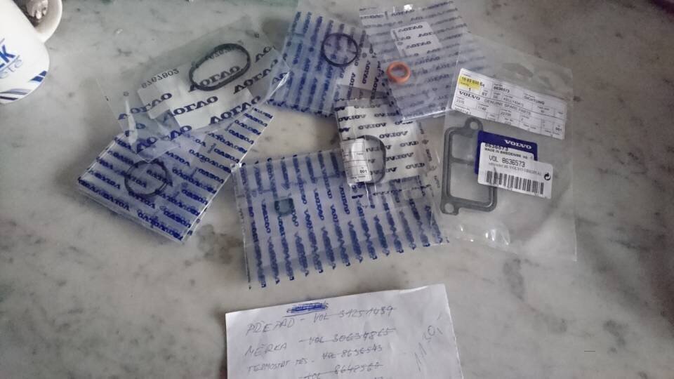

Další díly skládačky.. ObrázekObrázekObrázek

Ekky píše:Další díly skládačky..
Tohle mě zrovna zajímá. Mohl by ses trochu rozepsat?

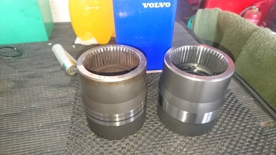

Tisicihran do uhlovky
hajnej
Příspěvky: 10241
Registrován: 18 roků 2 měsíce
Bydliště: Dubí
Vůz: XC60 T6 RECHARGE
Příspěvek od hajnej »
Ekky píše:Tisicihran do uhlovky
To já vím. Kde jsi koupil, jakou kvalitu, za kolik, jak složitá je výměna? Měníš preventivně nebo byl problém? Díky

hajnej píše:
Kupoval jsem v kelly original dil za 3600 bez dph. Musis sundat uhlovku aby jsi to mohl sundat. Je to prevence pred blizici se problemem.

raolsa píše:Jak vypadají zuby na úhlovce? Většinou bývají dost vymačkané.
Nevim. Kontroloval to David Patocka a rekl ze tohle je potrebe,na uhlovce by to mrlo byt v poradku.

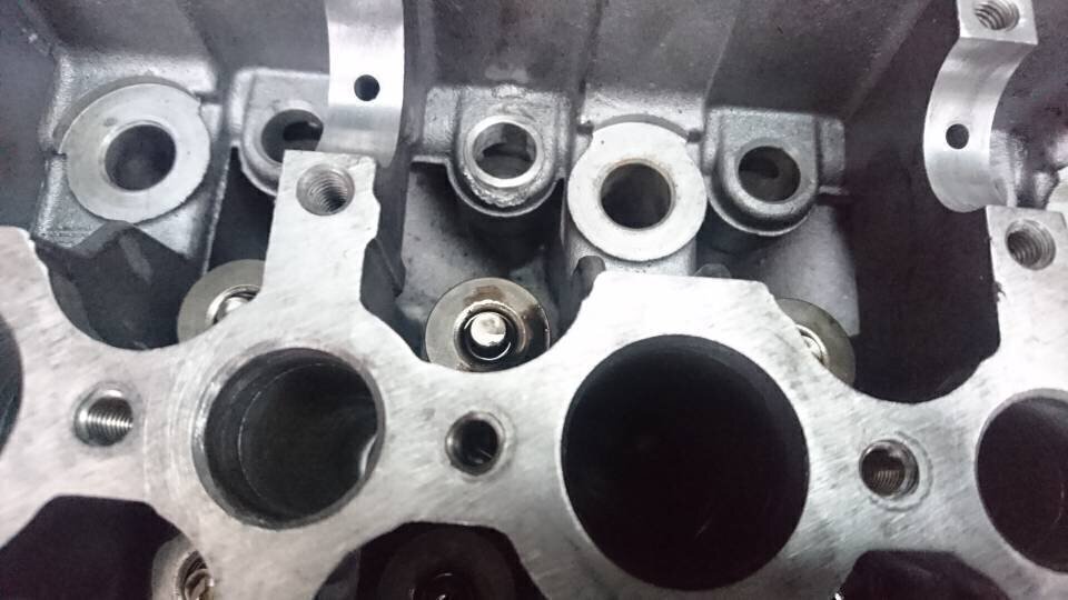

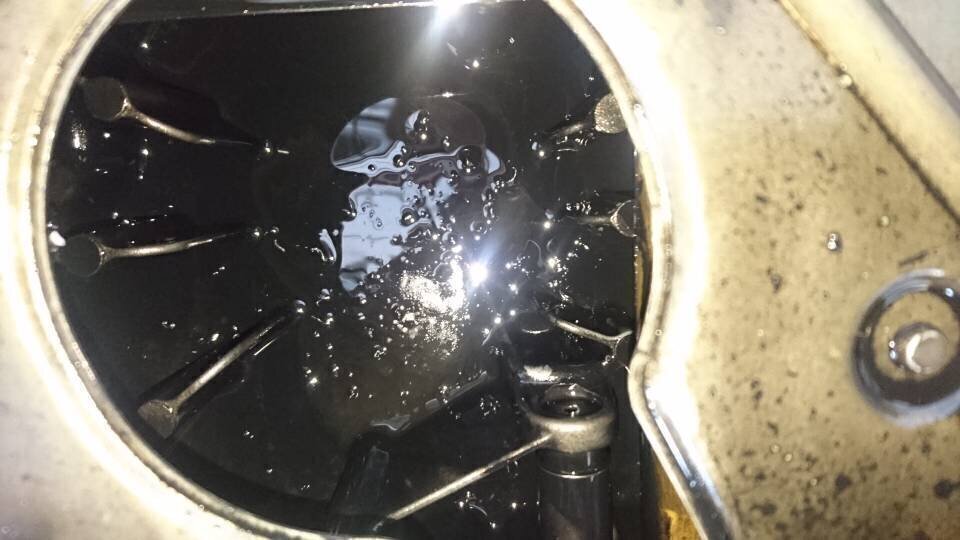

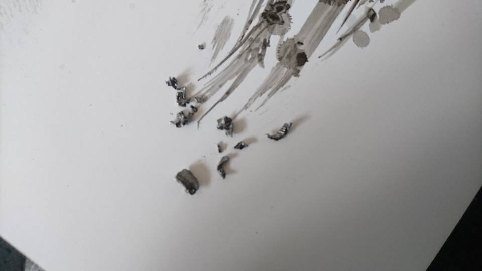

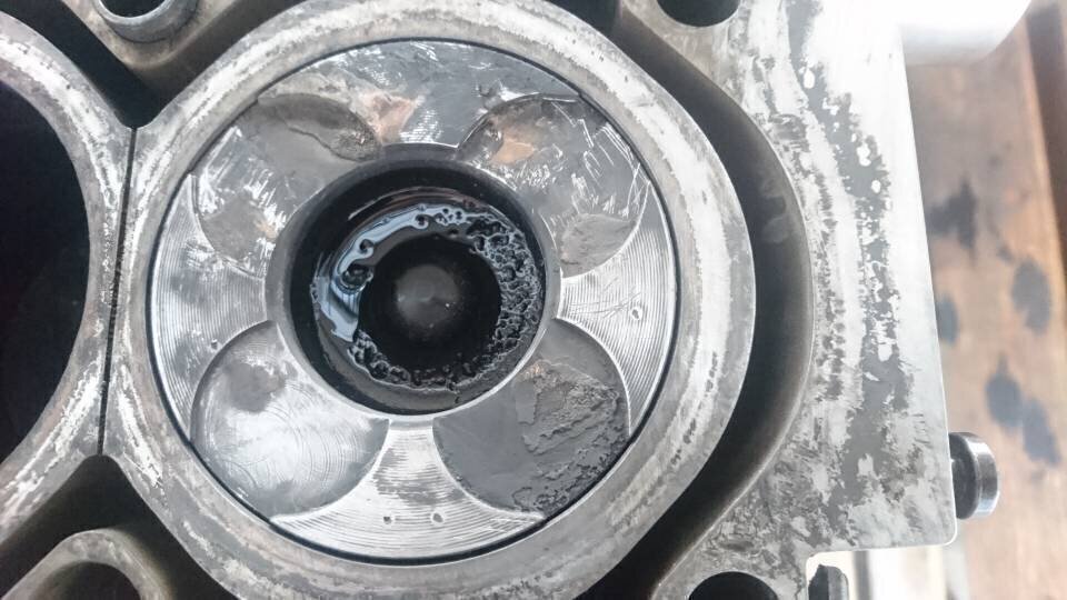

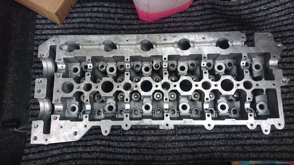

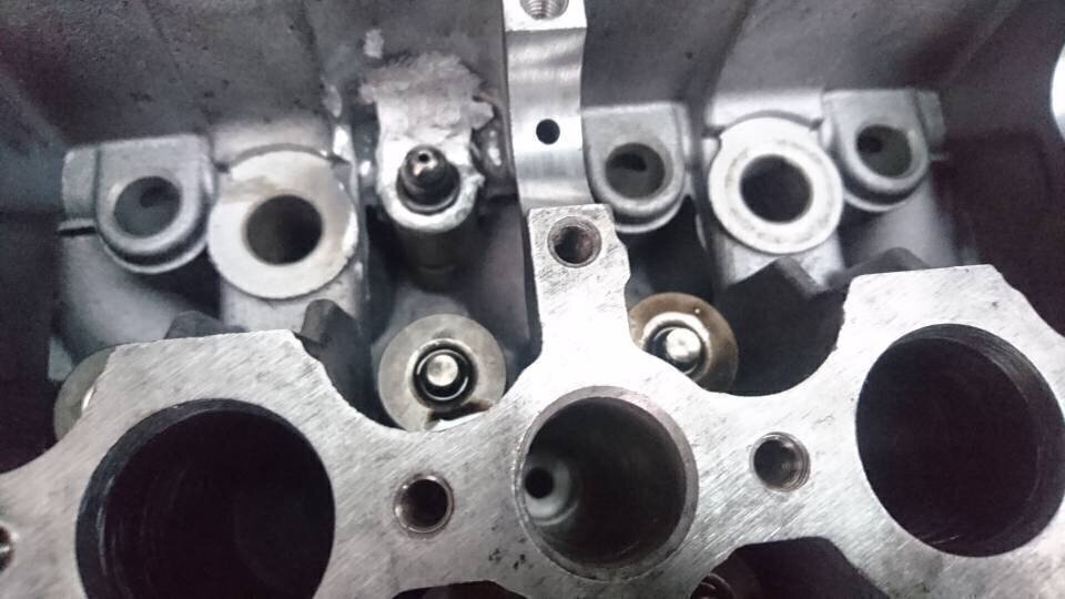

Tak sem sundal vanu a nasel zbytky hydrostelu...
ObrázekObrázekObrázekObrázek

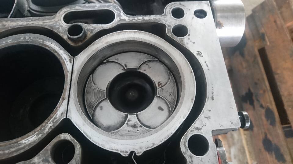

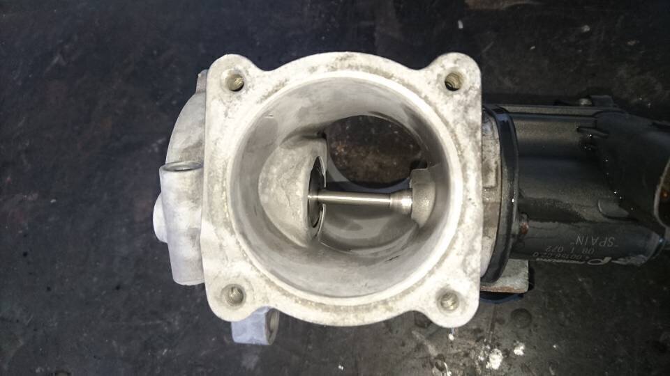

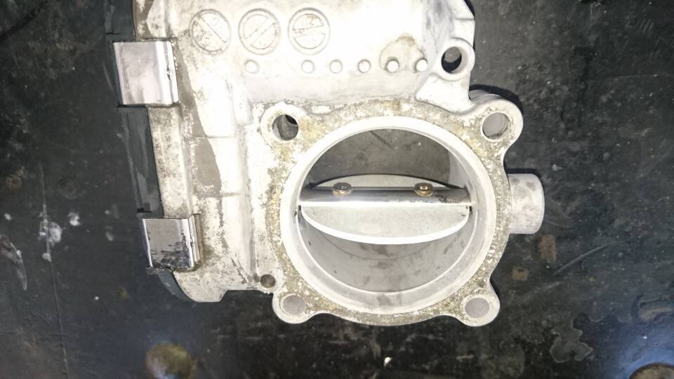

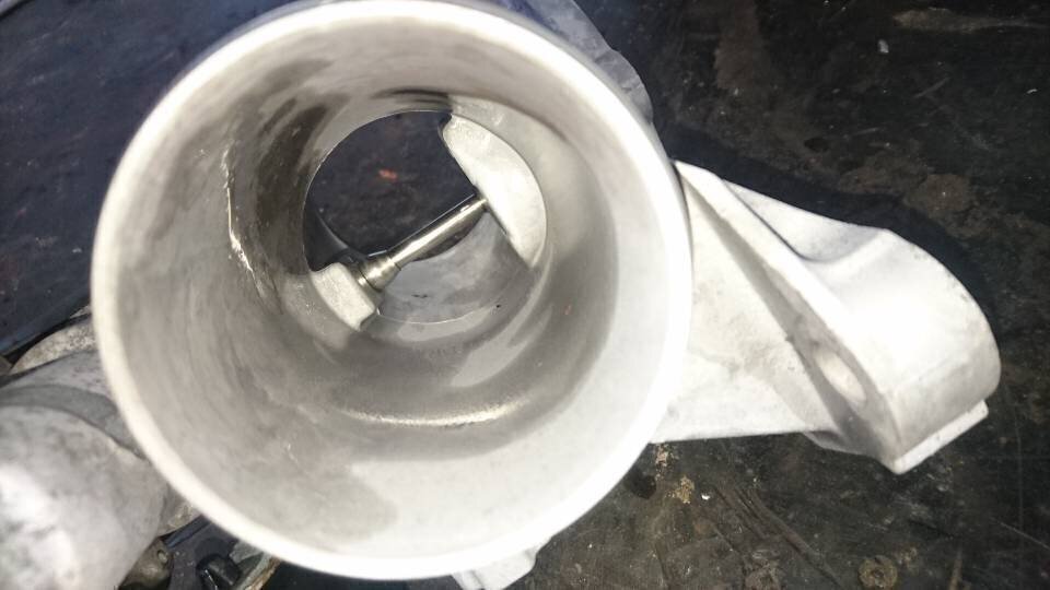

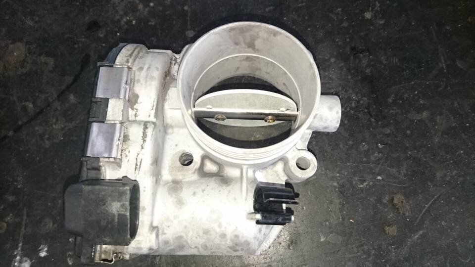

Pak po týdenní lázni vyčistil klapku a egr. ObrázekObrázekObrázekObrázekObrázek

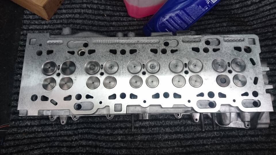

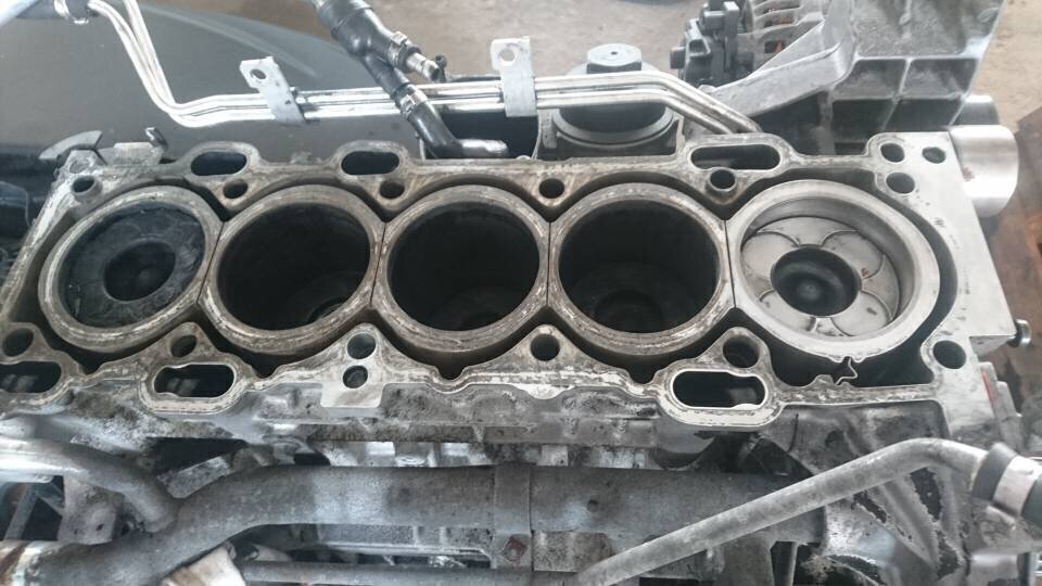

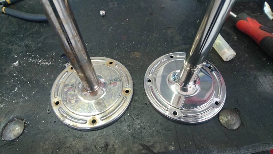

Hotova hlava.
Gufera vymeneny, 2 ventily byly ohnute takze jsou nove,opravene sedla hydrostelu a srovnano. ObrázekObrázekObrázekObrázek

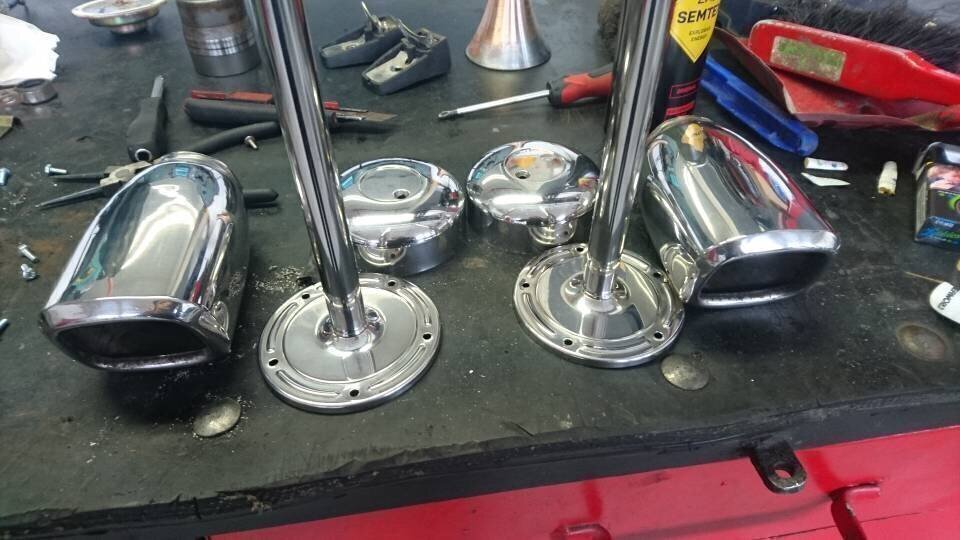

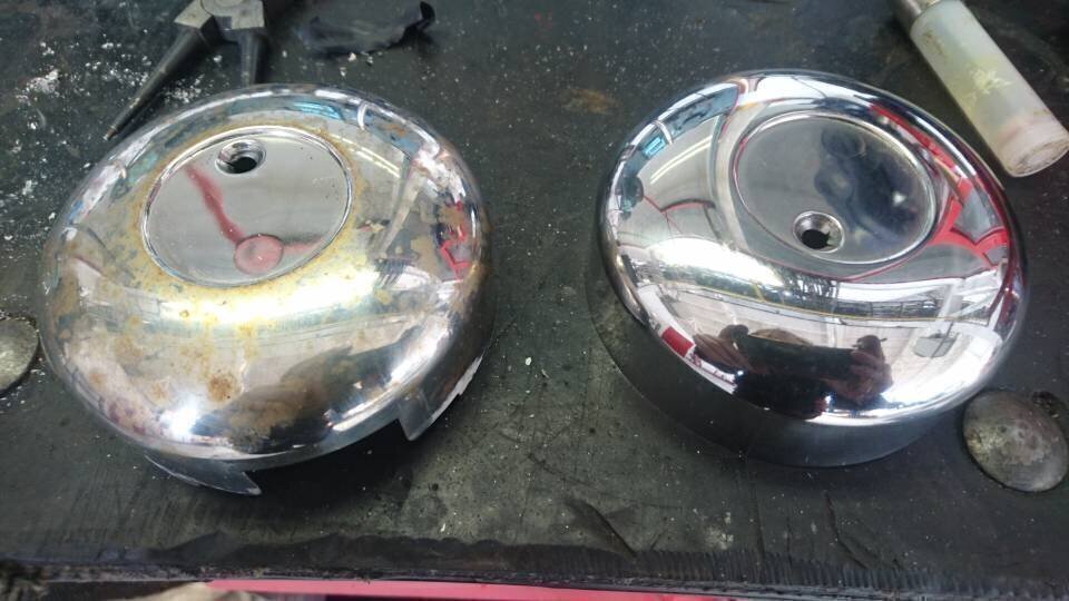

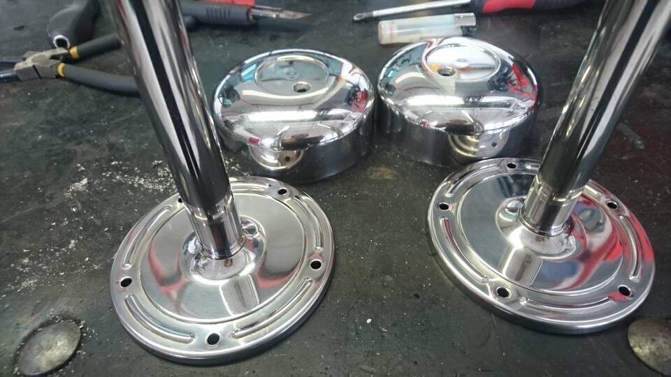

Sem dneska jen trochu tunil... ObrázekObrázekObrázekObrázek

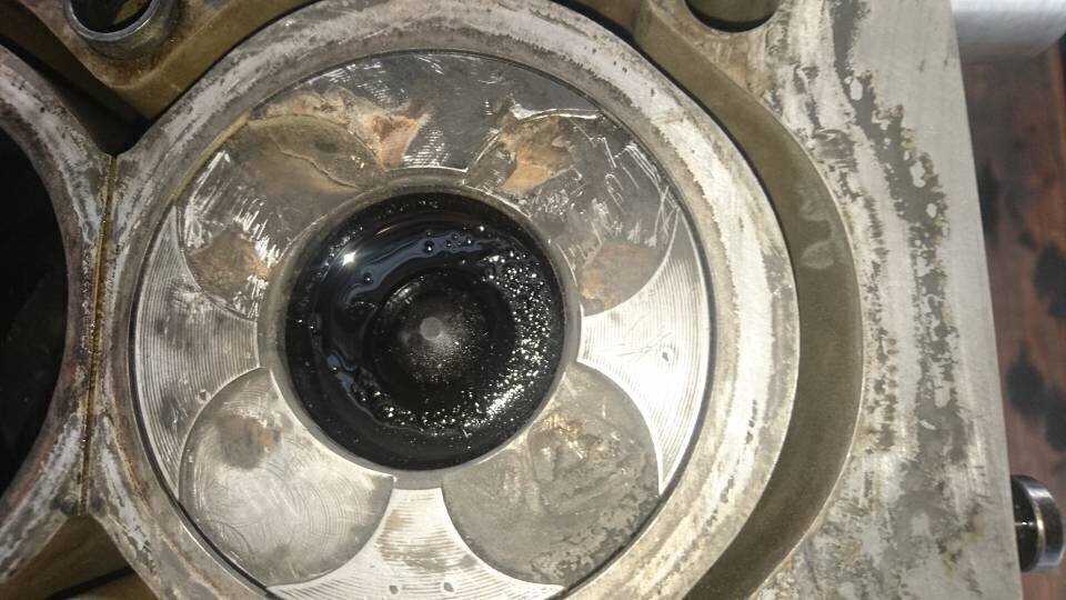

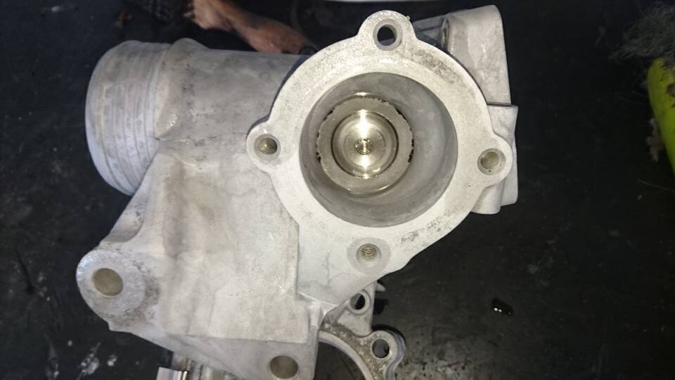

Docela pakarna vycistit to napeceny... ObrázekObrázekObrázekObrázek

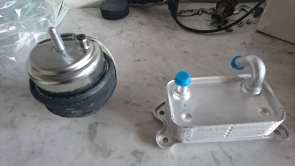

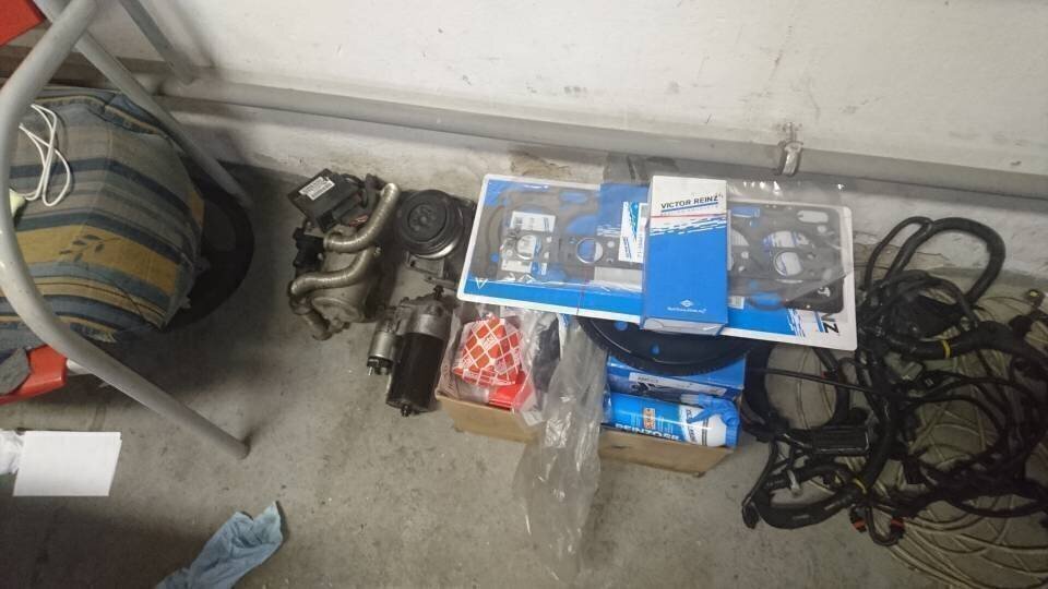

Dnešní zásilka... Obrázek
Tod2
Příspěvky: 3939
Registrován: 11 roků 4 měsíce
Bydliště: Kroměříž
Vůz: S80 D5244T 120kW AT MY06
Příspěvek od Tod2 »
jaký dáváš silentblok? já dával Lemförder a zdají se mi nic moc, protože je to čajna...

Mam s Kelly febi. Jine nemely.

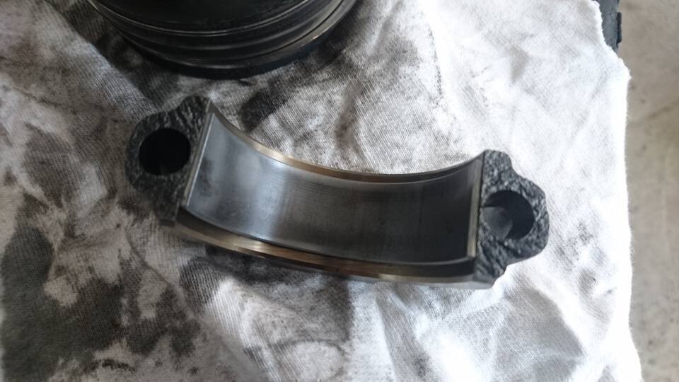

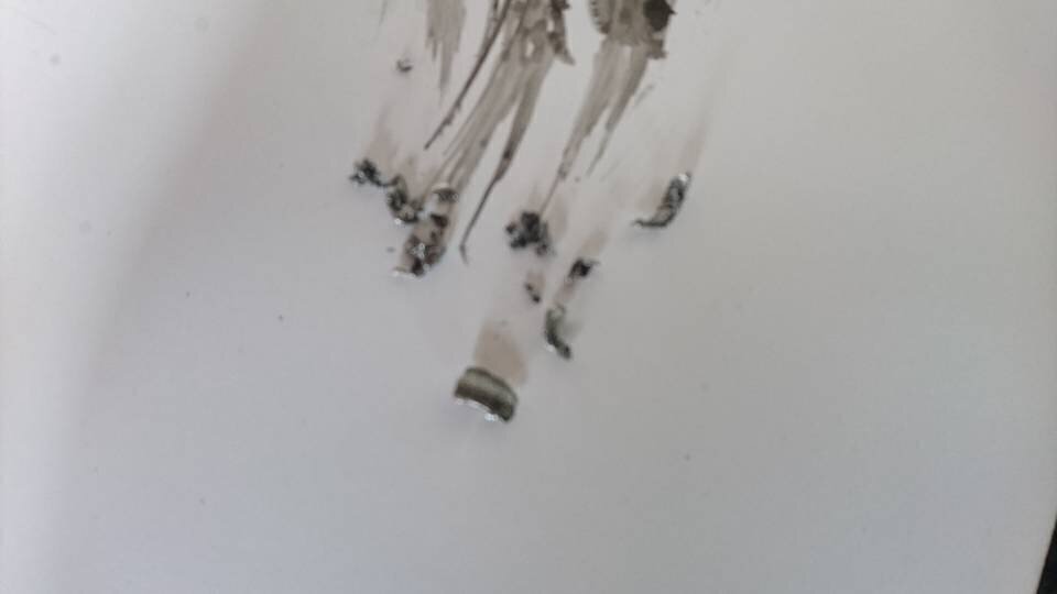

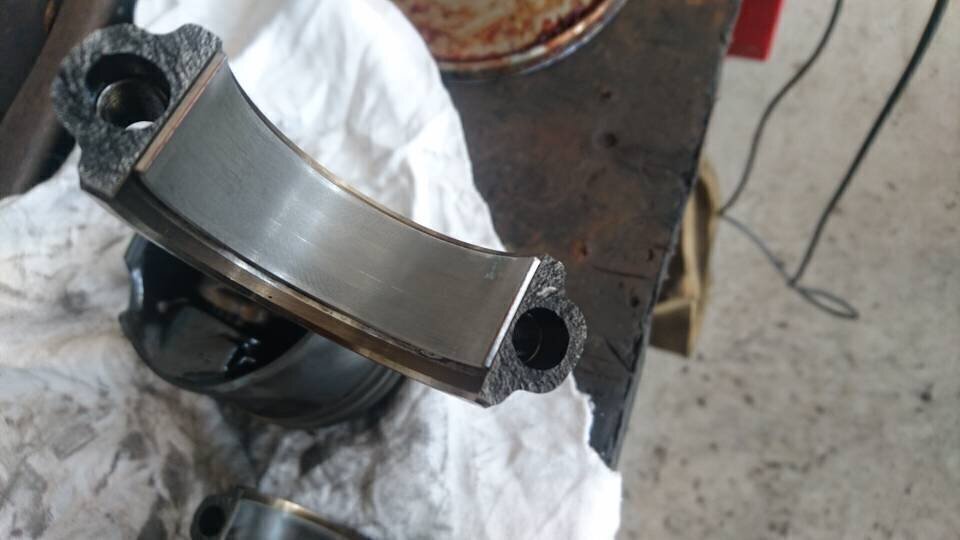

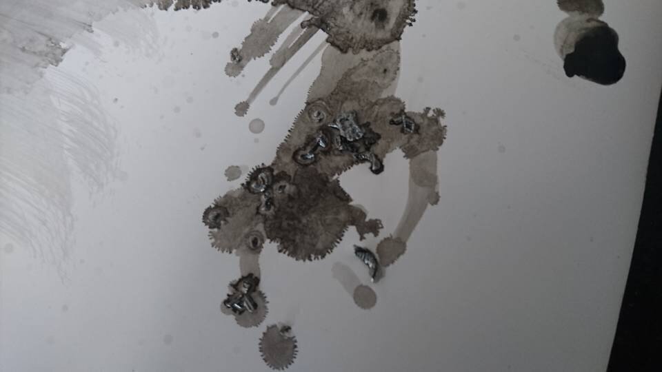

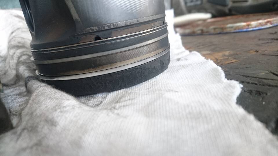

Kontrola pístu a kroužků... ObrázekObrázekObrázek
