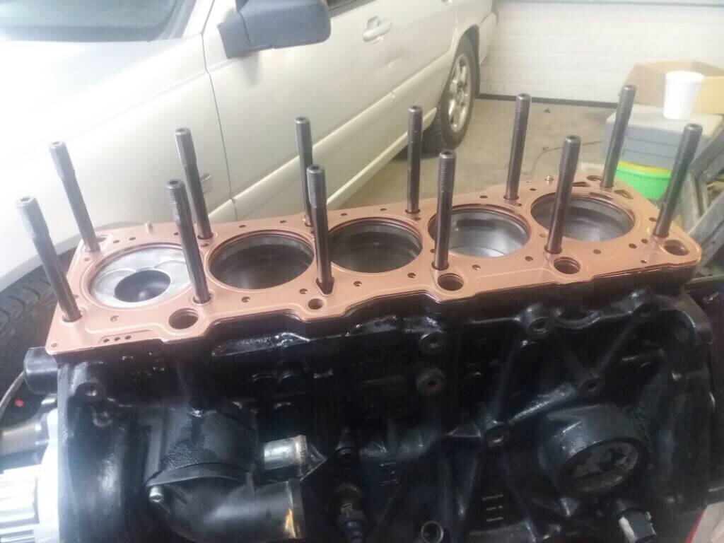

Zatim toto
Arp šrouby jsou všude
UEDIT: trochu jsem ti to porovnal.

o je to za tesnenie pod makovicu ? Vyzera nejake hrube ? Predpokladam celokov. Nejake seriove, alebo zakazkove ?

To tesneni je vyrobni tajemstvi.
Udelano podle rad kamaradu z norska

Tajemství = na zákazku umíš zajistit?

To neni na zakazku. Je to origo rozebrane tesneni a nastrikane medenkou podle radUrvanej píše:Tajemství = na zákazku umíš zajistit?

To neni na zakazku. Je to origo rozebrane tesneni a nastrikane medenkou podle radLPBoss píše:Urvanej píše:Tajemství = na zákazku umíš zajistit?
A ake to ma vyhody ?

To je Permatex?LPBoss píše:To neni na zakazku. Je to origo rozebrane tesneni a nastrikane medenkou podle rad
