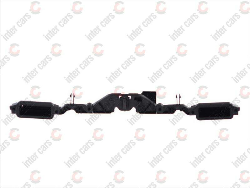

Trochu to tady oživím, zradily páté dveře u S40II. Chápu dobře, že ten díl s tim mikrospinacem je ten s č 30699141? Obrázek
Edit: tak vyřešeno, byly to doslova přetrhané kabely v tom svazku do patých dveří.
