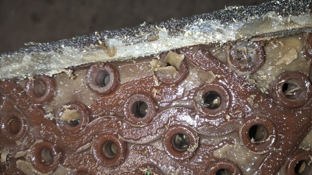

Dneska konečně u Radka výměna radiátoru topení a termostatu. Topí to o poznání líp... Dřív, když sem dal topení na maximum, tak to sice hřálo, ale nic moc, teď je vzduch opravdu horkej...
Akorát je to pakárna ta práce, jak radiátor tak termostat

PetrXC70
Mě to všechno fungovalo, kapalina nemizela, ale i při delší cestě v zimě byl furt dost slyšet větrák, buď termostat málo otvíral, nebo byl pořádně zadělanej ten radiátor. Teď větrák neslyšim, ale je cejtit horkej vzduch...hajnej píše: 27 úno 2021 19:30 Jojo.Je to pakárna. Termostat jsem dělal sám a radiator Radek a čuměl jsem mu pod ruce. Hnusná práce.
Tím pádem bufík bufá a kapalina nemizí?
Radek říkal, že radiátor rozřízne a pošle fotky co je uvnitř po 15letech...

PetrXC70
Tady máš fotky vnitřku radiátoru.
- Příspěvky: 5792
- Bydliště: Kamenice
- Vůz: XC 70 2.4D 2010
- Bydliště: Praha východ
PetrXC70
Něco je tam určitě z toho řezání, ale zaprasený je to hodně... Vzhledem k ceně radiátoru by se to dalo měnit preventivně při koupi auta...
