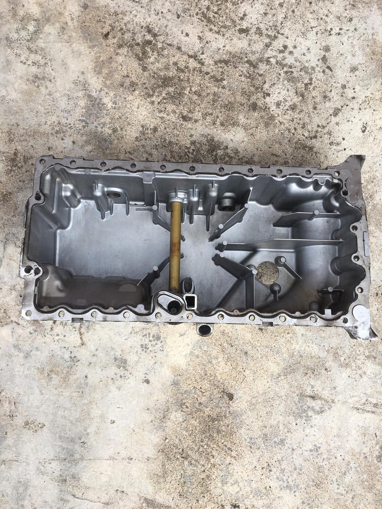

BTW: když měníte olej, kolik ho vypustíte? Já auto dám tak, aby byl předek trošku výše (vypoušťák vzadu na vaně), ale stejně pak ještě přes měrku nějaké 2-3 deci oleje (bahýnko ze dna vany) odsaju. Pak se tam vejde přesně (jak Kuba kdysi tady psal) 5.9l oleje

Nikdy jsem nic neodsával a vždycky se tam vešlo těch 5,9 a bylo to akorát. Ale auta mám na rovině.

Chce to vypouštět na rovině, ve vaně jsou přepážky a když máš předek nahoře, zůstane za nima olej.

Kluci díky za info. To bude ono. Na chatě (nechce se mi to tahat na dílnu k tátovi) to do úplné roviny nedám, ale nevadí. Zjevně z toho ten olej tím odsátím odsaju dobře, když se tam pak vejde zase 5.9 a je to akorát do 2/3 měrky. Olej je pak po výměně poměrně čistý, toho starého tedy moc nezůstane. No jo, na chatě aby člověk kus roviny pohledal

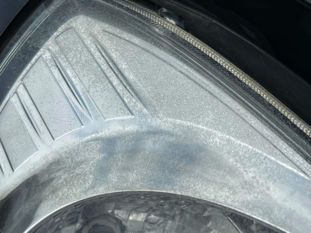

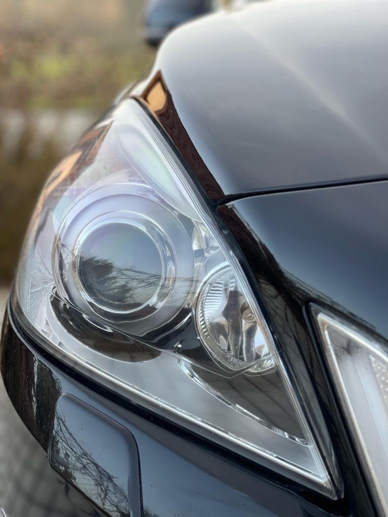

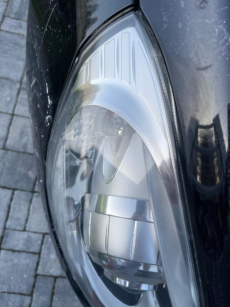

Po dvanácti letech celkem slušná oxidace na předních světlech. Zejména v horní části. Na funkci to sice nemělo vliv, ale esteticky už to začalo vypadat fakt hnusně.
Vzal jsem to pod vodou 1000 a 1500 a pak pastou. Kdybych mohl světla vyndat z auta a upnout na stůl, dělalo by se mi to o 50% lépe a výsledek by tomu také odpovídal. Protože nemám ani folii ani podminky na to, abychbto stříknul lakem, dal jsem na to 4 vrstvy fusso soft 99. Počítám s tím že to budu muset pravidelně obnovovat.

A proč jsi tedy ty svetla nevyndal?
2x jištění a 1x konetor.
- Příspěvky: 322
- Vůz: V60 D5 AWD
Nemám na to prostor

To vypadá pěkně. Jakou pastou jsi to vzal?
P5008 2.0HDi 110kw | TM3 SR+ 225kW |
Bylo: S40 D4192T3 85kW M56 '04 | C70 Coupé B5234T3 176kW M56 '02 | V40 D4192T3 85kW M56 '01 | S80II D5244T4 136kW TF-80SC '07 |
VIDA | DiagBox |
VIDA | DiagBox |
- Příspěvky: 322
- Vůz: V60 D5 AWD
Koch H9 a potom P3
