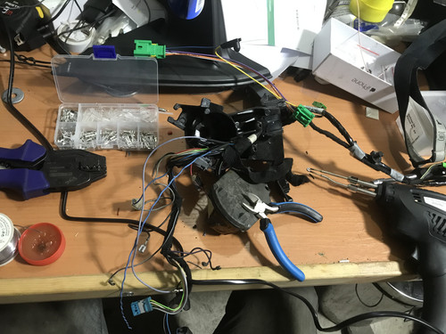

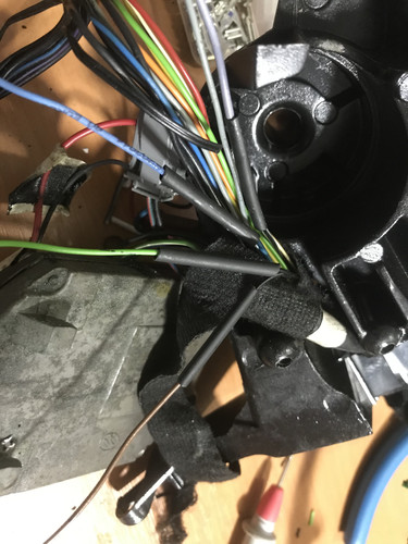

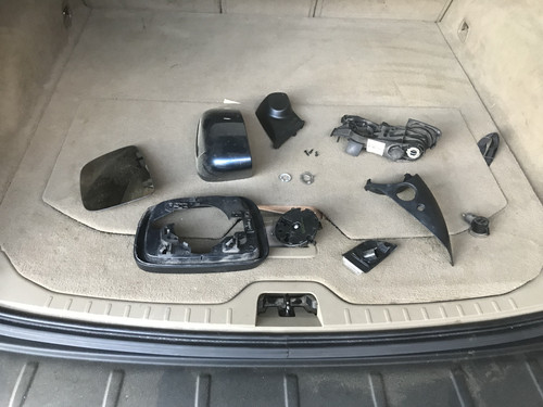

Mě nefunguje blinkr v zrcátku řidiče (žárovka je dobrá) - to bude taky asi přecvaklý kabel..
- Příspěvky: 40
- Registrován: 4 roky 5 měsíců
- Bydliště: Tichá
- Vůz: XC60 I AWD 2.4D aut
Asi jo, před vykucháním je ale dobré najít podle barev kabliků od blinkru jeho přívod v konektoru zrcátka pod obložením dveří a zkontrolovat funkci tam.
