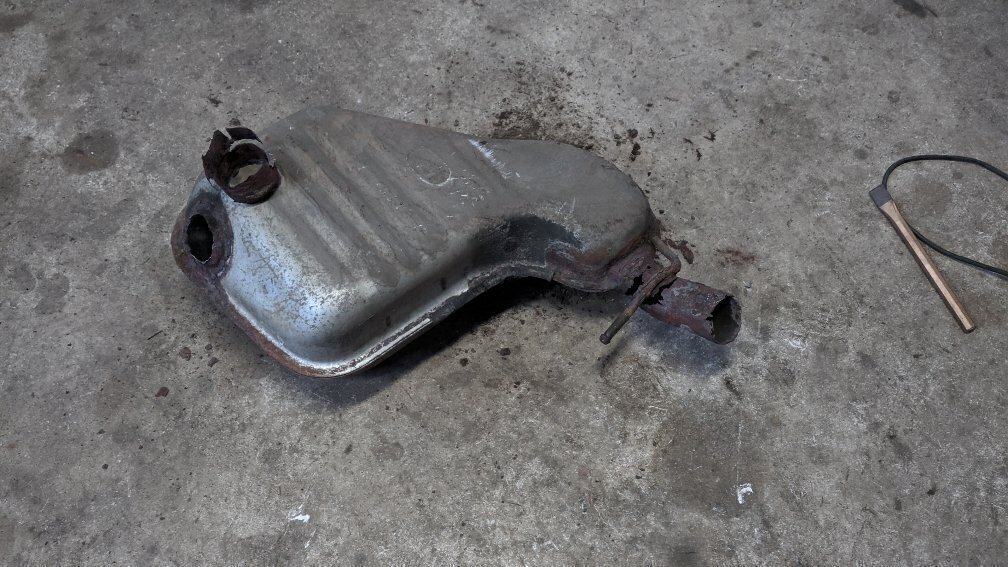

Tak dneska výměna zadního dílu výfuku. Opět Polmostrow. Tento vydržel 4,5 roku, ale neber to, za 1900,- Kč.
