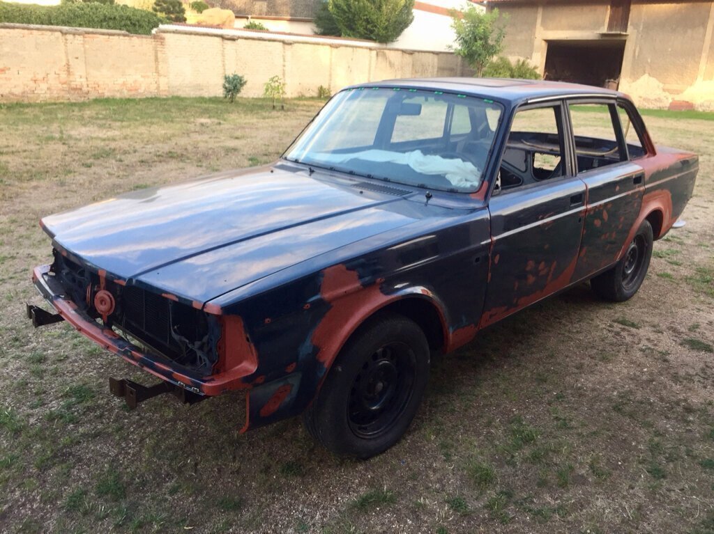

Tak tohle bude luxusní Dvojka a nebude to ani moc dlouho trvat!

A jedna fotka zezadu, vypada jak rychlostni clun a ne auto

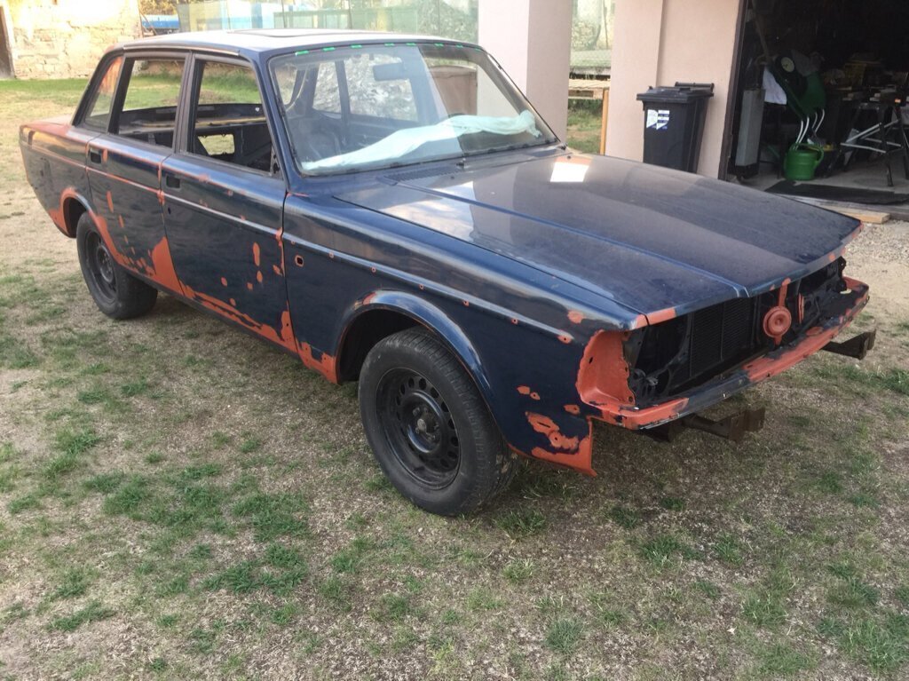

Pomalu rozbaluji. Podvozek nastrikan neprelakovatelnym voskem, dutiny procpany voskem kvalitne take. Ted budu jeste strikat prelakovatelnym osetrenim horni cast prahu a ruzne detaily.

Mohl bys pls napsat přímo jména těch produktů, ať si někdo ušetří hledání? Když to dáš na auto ty, tak bych klidně mohl i já

Jasna vec. Takze na osetreni ploch proti rzi : Dinitrol RC 900 anebo Hostagrund blokator rzi. Pak syntetickou zakladni barvu. Dinitrol 4942 neprelakovatelna voskova, zlatohneda vrstva na podvozek a Dinitrol 1000 vosk na dutiny. Posledni 2 jsou v kartusich do pistole po 1L.

Vyfuk je na aute. Nikde to nefouka, etalon si pekne brbla, krasne se na to diva. Odrbal jsem predni blatniky, pustim se jeste do osetreni vsech 4 dveri.

Blatniky zakonzervovany epoxidem + zakladovka. Zkusebne napasovano na aute a docela to licuje, mam radost. Odrbal jsem vsechny dvere.

Tak uz je zase na kolech. Blatniky a dvere spasovane na karoserii. Vsechno zakonzervovane a pripravene na tmeleni a lakovani.
