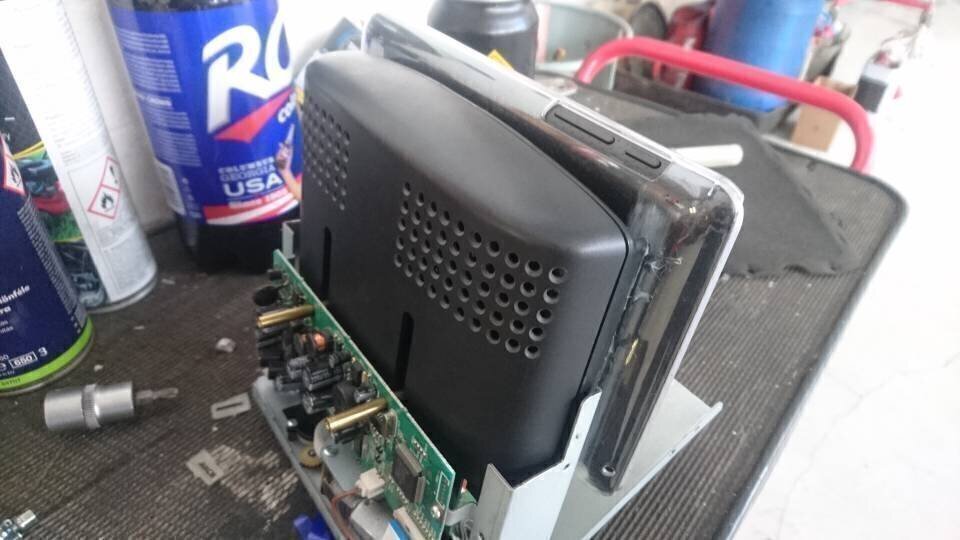

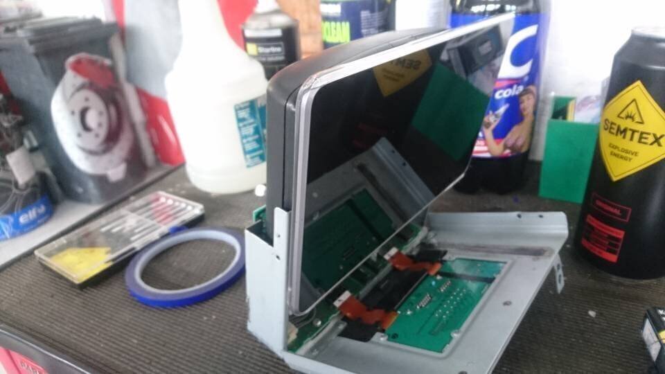

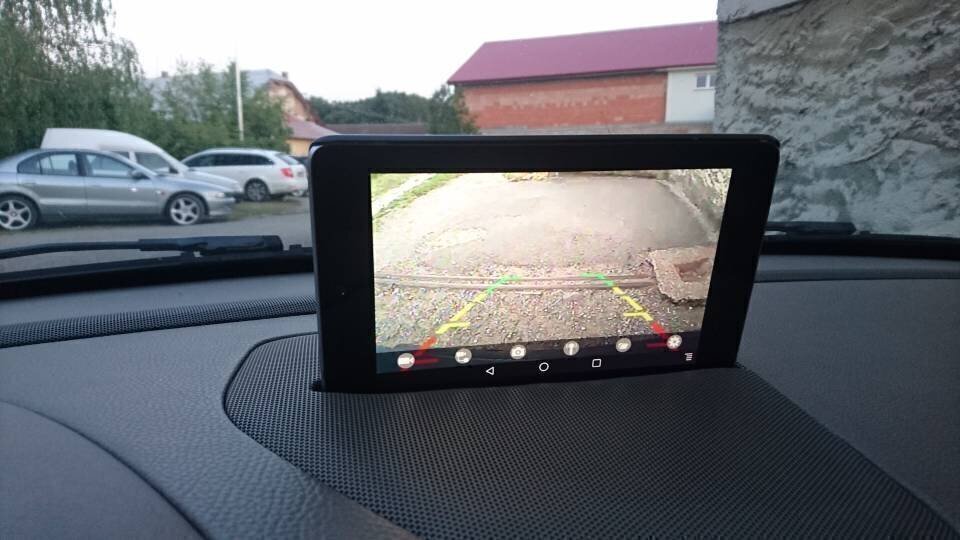

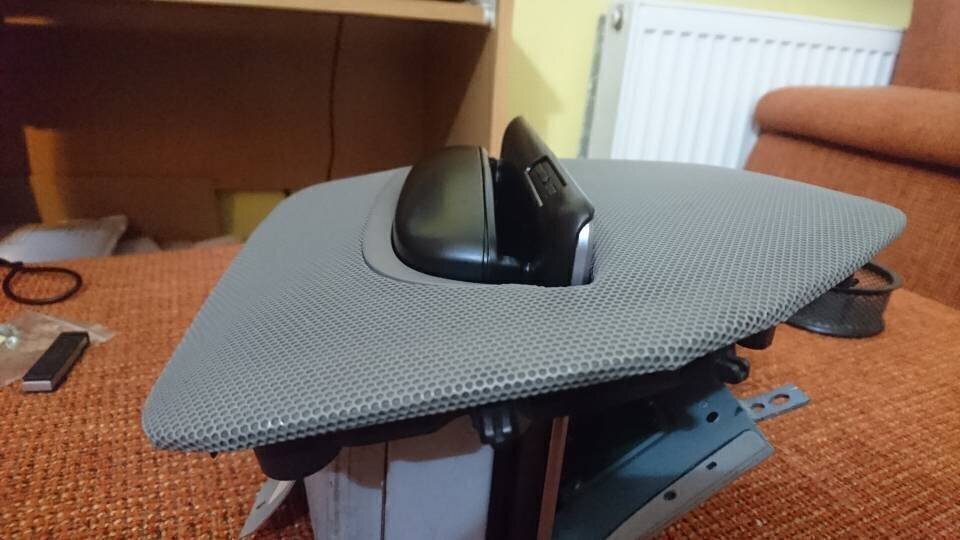

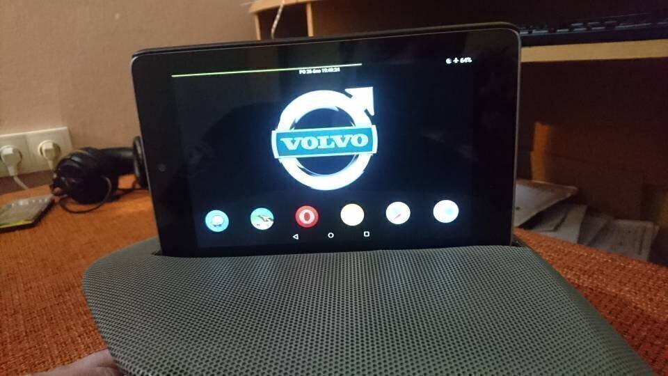

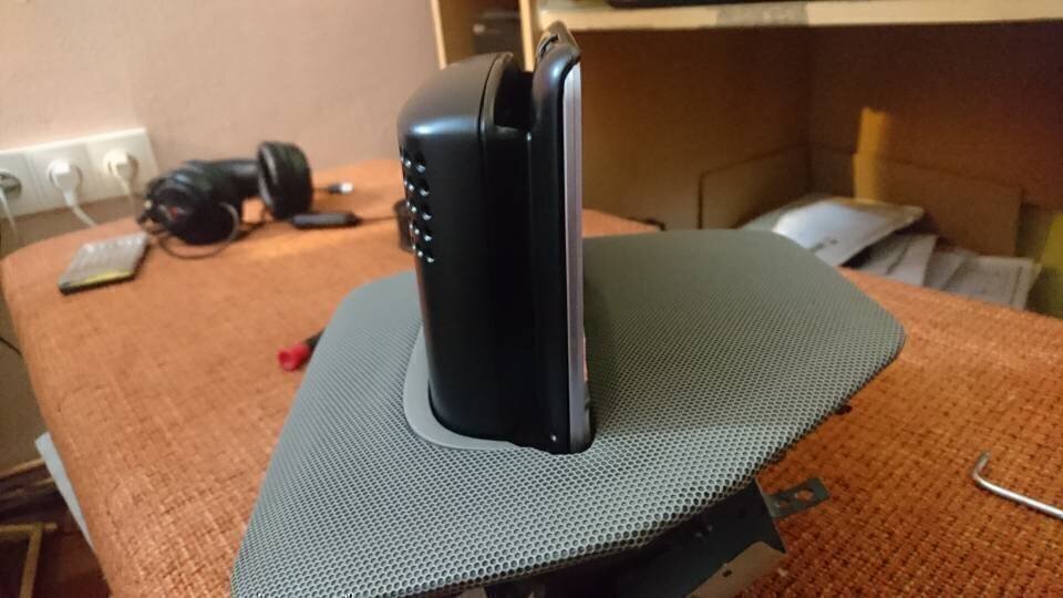

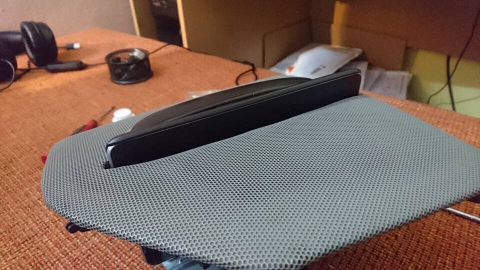

Trochu jsem pokročil s RTI tabletem...
Více foto zde. https://m.facebook.com/groups/108317313671?view=permalink&id=10155974333303672

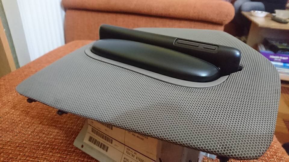

RTI hotová... Už jen poresit tablet.

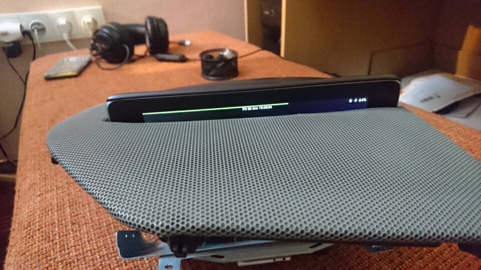

Už je to skoro ve finále..

Tak za světla v akci... Jen je slabá nabíječka musím poresit nějakou silnější. Nestíhá nabíjet.

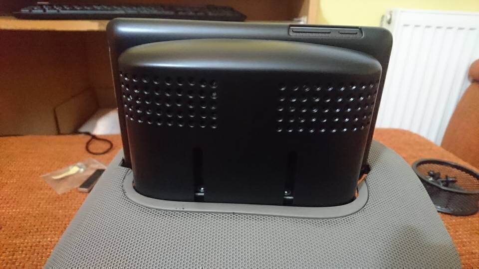

tak už jsem to taky spáchal
teď jen vyřešit nabíjení. odkud proud? z přívodu do RTI obrazovky nebo od rádia? vejde se tam zásuvka někam?

jj, nova už tam právě je. ale ještě si musím nějak pohrát s nastavením. jsem byl rád, že jsem to konečně uchodil. Jsem si na to tisknul na 3d tiskárně přední panel, aby to sedělo a nebylo moc vidět, že je telefon bílejEkky píše:Jinak ti doporucim Nova Launcher můžeš si pak upravit tu obrazovku jak chceš a nemusíš to mít takhle na Stojáka.phoeniks píše:tak už jsem to taky spáchalteď jen vyřešit nabíjení. odkud proud? z přívodu do RTI obrazovky nebo od rádia? vejde se tam zásuvka někam?

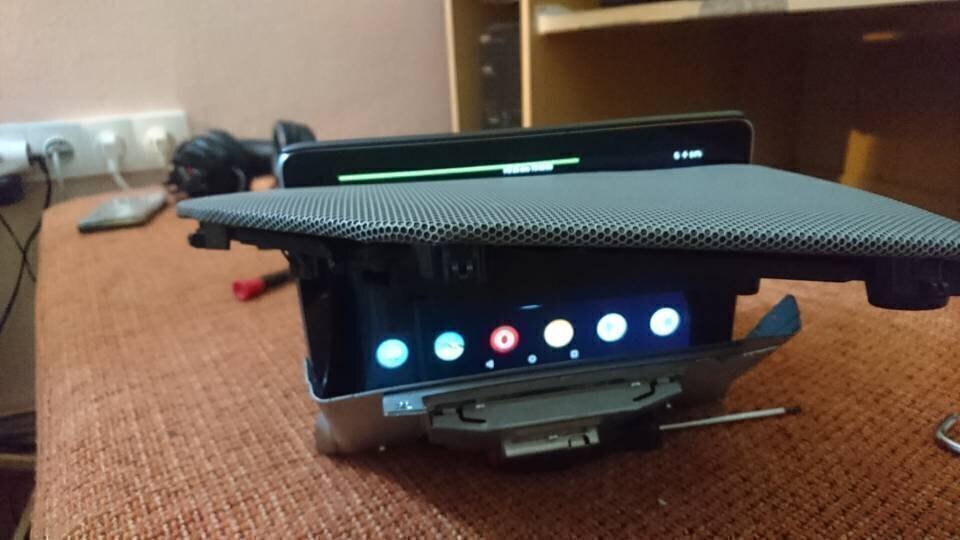

tak to ani tak dlouho netrvalo a fail je na světě
takže jdu vymyslet nějaký odvětrávání...

Špatně chlazený ...

Tak já mám RTI už asi vyřešené komplet.. Jen budu muser vyměnit kameru.

hmm, a v tomhle vedru se nebojíš přehřátí? I když to není napájený, auto stojí na parkovišti a mobil je zalezlý v palubce, tak při stávajících teplotách mi telefon (baterie) stále ukazuje přehřátí - 47 stupňů. Nebo to chladíš i při vypnutym motoru? Obávám se, že na tomhle celej muj projekt ztroskotá a udělam z toho nakonec jen stojánek pro příležitostný zasunutí telefonu
