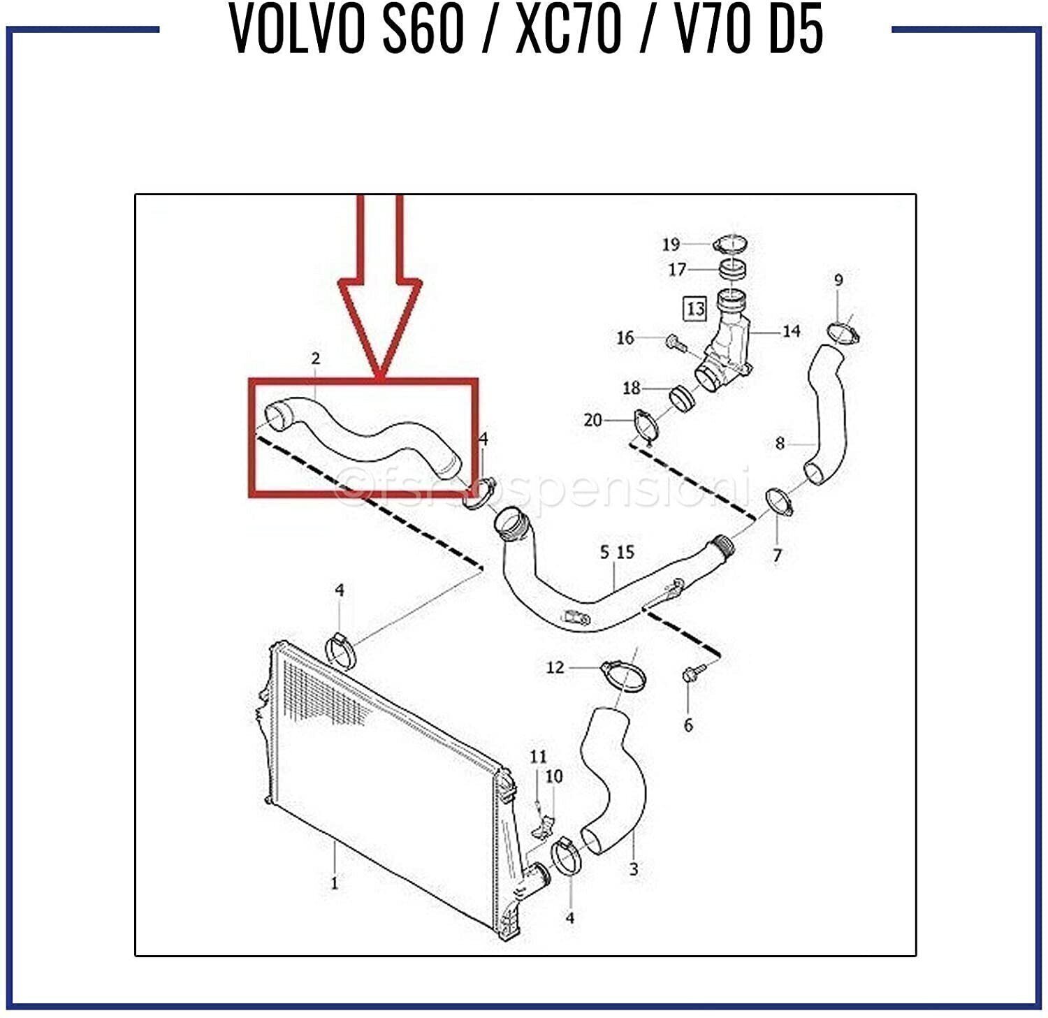

Uz si to nepamatuju presne, lepsi si to rozlozit na zemi, ale treba pomuze tento nakres.

Jj podle obrázku jsem to dělal. Rezonator na obr. Č14 mám prasklý tak jsem objednal koleno č8 a ten konec který by se měl nasadit na trubku č15 vjela do ní a ne zvenku. Ten konec bych potřeboval širší. Ale nevím kde ju sehnat nikde nemají rozměry.
