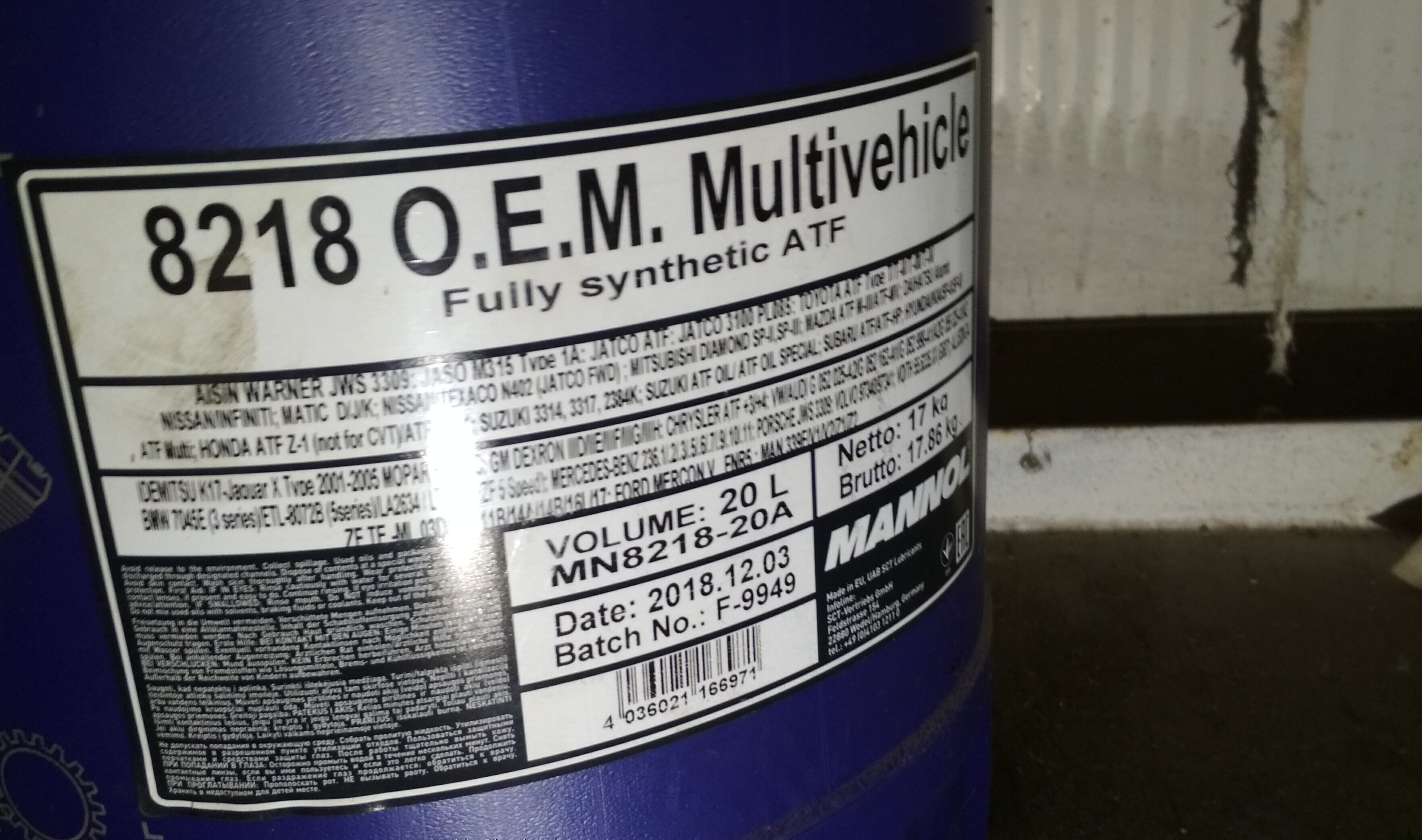

Tenhle[IMG]https://forum.volvoklub.cz/images/tapatalk_export/20200514/376552207870111704feb306021b7171.jpg[/IMG]

JWS 3309 - Mannol - fakt levný
Ach jo... Ve svém životě sem nepoznal větší bolest než rozhodování v podmínkách velkého výběru. Vždycky když si něco vyberu, narvu do toho cenné hodiny pracovního času
tak mne někdo v jedné minutě přesvědčí o opaku. Hledal sem včera hodně na fórech a nikdo s Manolem neměl vysloveně problém. Jenom se lidi bojí, že je to vyráběný v pobaltí. Je fakt že cena je podezřelá, proto bych zkusil dražší stejně hustou alternativu, ale pokud nějaká je. Pokud nenajdu, koupím 20l a proleju to automatem.
ověřená klasika je mobil 3309......cenový rozdíl výměny s výplachem 12 l. cca 1000,- babo raďfrantuvdedek píše: 15 kvě 2020 09:19 Ach jo... Ve svém životě sem nepoznal větší bolest než rozhodování v podmínkách velkého výběru. Vždycky když si něco vyberu, narvu do toho cenné hodiny pracovního časutak mne někdo v jedné minutě přesvědčí o opaku. Hledal sem včera hodně na fórech a nikdo s Manolem neměl vysloveně problém. Jenom se lidi bojí, že je to vyráběný v pobaltí. Je fakt že cena je podezřelá, proto bych zkusil dražší stejně hustou alternativu, ale pokud nějaká je. Pokud nenajdu, koupím 20l a proleju to automatem.
Ten první NE aisinovský Mannol jsem nesehnal. Také se mi to zdá podezřelý, že stojí míň jak půlku. Titan splňuje podmínku být hustší než co tam mám teď a zároveň je dostupný. Kdybych sehnal Mannol, tak bych to klidně propláchnul tím a zbytek dal Titan.
No......To je ten druhej kterej je řídkej. Hustej je ATF Multivehicle bez toho OEM. Ale je to slušnej deal.
Mannol už zrušil ty PDF specifikace svejch olejů, a tady:
https://www.mannol.sk/mannol-ATF-Multivehicle-8210
Se píše že ten multivehilce byl nahrazen tím řidším Mannol OEM.. Teď babo raď...
