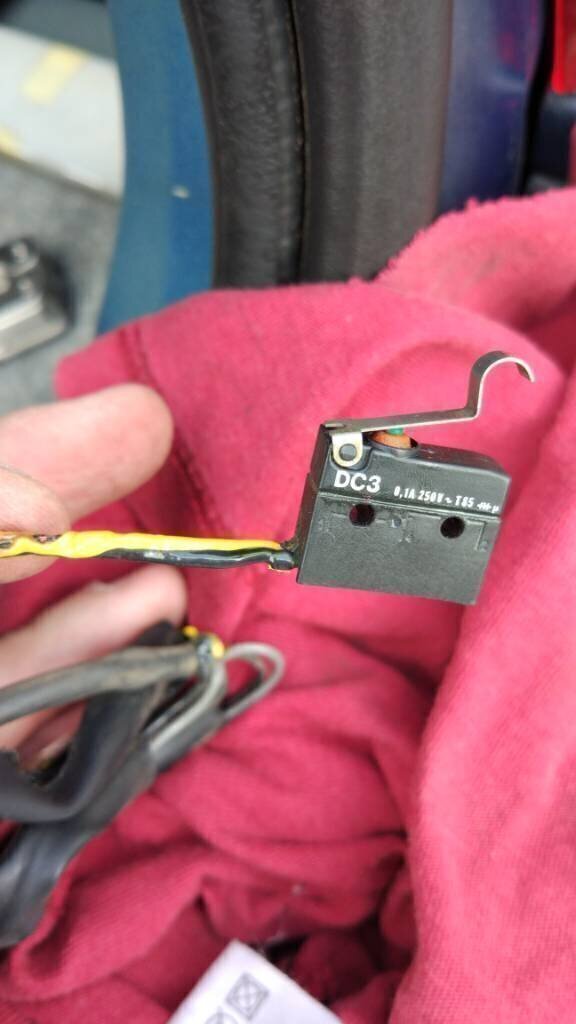

tak u mne to pokračuje tak, že jsem zjistil, že mi nefunguje ten mikrospínač, kterým se kufr otevírá
zůstal trvale sepnutý, asi když se nějak zkratoval zlomený kabel
dokážete někdo říct, kde sehnat náhradu? problém bude v tom, že spínač je zalitý v liště, která je společná i pro osvětlení SPZ, takže nepůjde vyměnit jen spínač, ale bude muset celá lišta, což bude za novou balík...

Hm, což tak prvně zkusit vrakáče (AVdily), tohoto by tam mohla být hromada?

Jasné, vrakáč jsem viděl stejně jako jedinou možnost, protože jsem kolegovi říkal, že mám tip tak 5000 za novou. Jen mne zajímalo, co budou chtít za novou a nevěděl, podle čeho ji hledat.

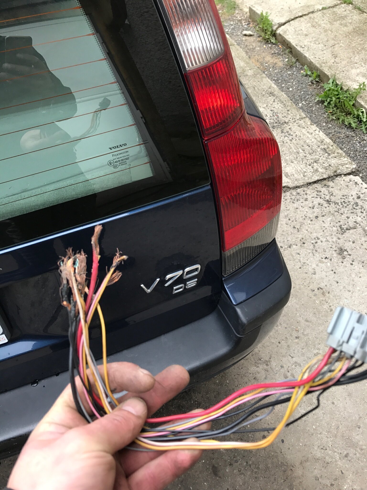

Ahoj,
tak před týdnem začal opět kufrový kabel zlobit znovu (záhadně přestal na skoro měsíc). Nyní jsem se ale dostal do takové fáze, že se mi vznítila izolace a začalo se z kufru pěkně dýmit... Sundal jsem zadní tapecíry a našel zdroj.
Tohle je svazek s konektorem, který se zapojuje do kufrového kabelu. Pokud bych měl zlomený kufrový kabel, proč se spálila druhá strana?
A tady konektor kufrového kabelu, ten šedý lehce poškozený drát je vlastně ten, který je na druhé straně vypálený.

Našel jsi zdroj kouře, ale ne příčinu (zkrat). Ten je ve svazku v kufru - hoří ale nejslabší místo.

Oka, pakliže je to určitě v kufrovém kabelu, a je to příčina shoření izolace tak provedu výměnu. Vzhledem k nekřesťanské ceně za nový kus, bych se pokusil opravit tady tento pomocí doporučovaného kabelu z příspěvku výše. Poprosil bych ale o nějaké rady ohledně výměny.
Pro jistotu ještě můžu přestřihnout izolaci kufrového kabelu a najít zkratované místo. Následně doporučujete vyměnit kabel kompletně od konektoru ke konektoru? Jak to řešíte? Štípnout žíly za konektorem a spojit je s novým kabelem?
A jak to vyřešit s vyhořelou částí? Jít po kabelu, najít již neporušené místo, vyckvaknout, spojit s novými? Díky za rady.

Za mě osobně jen zopakuji jedinou účinnou radu:
Pořiď nový kabel, namontuj a budeš mít klid. Současně můžeš vyměnit rovnou i ten, který jsi už - díky ignorování problému a dobrých rad - skoro spáílil a tím následně poškodil.
Pod cokoli jiného se ti nikdo nepodepíše, obávám se, že ta rubrika "Co mě dnes zarmoutilo" s obrázky ohořelého auta tě brzy nemine. Čím více dalších amatérských spojů vyrobíš, tím tragičtější bude spolehlivost a hlavně bezpečnost takového spoje. V nejslabších bodech se spoje budou opět přehřívat.
Ještě bys mohl zkusit kabel použitý, ale do něj vidět není a v jakém stavu je, to se můžeš pouze dohadovat. Čas, který nad tím strávíš, se ti stejně nevyplatí a nakonec budeš stejně shánět kabel nový.
Káblík je sice za cenu mirně nekřesťanskou, ale nikoli likvidační. Levné díly má možná Škoda Felicia.

Ahoj chlapi,
já bych to zase tak černě neviděl a rubrice o shořelém autě se určitě vyhnu... Tady nejde ani tak o ignorování nějakých rad, ale o to, že to prostě opět začalo naprosto bez problémů fungovat a já se řídím pravidlem co funguje do toho se nesahá. Ok, možná chyba, nicméně nebýt tohoto fóra ani o to nevím a kdo ví kam by se to dostalo. Pochybuji, že by to nějaká diagnostika odhalila a nejbližší orig je X km vzdálená. Každopádně všem vám děkuji za rady, které mi velice pomohly.

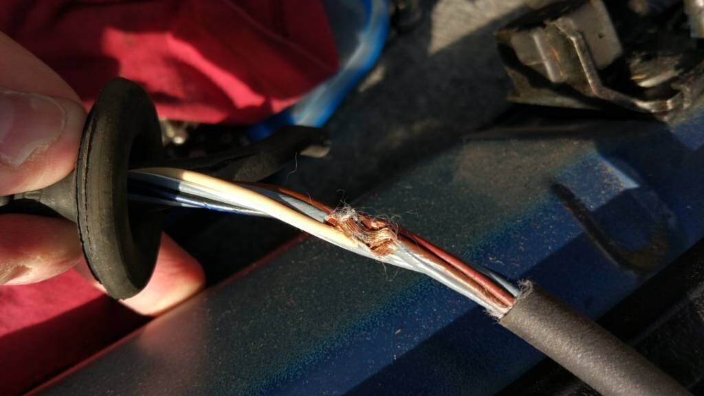

A teď k věci. Kompletní poškozenou kabeláž jsem již vytáhl z auta, tak aby se nemohlo stát něco horšího náhodou. Kompletně jsem jí také dneska prolezl a chtěl bych vás poprosit o zhodnocení zdroje problému. Vy jste psali, že je to zlomený kufrový kabel. Ten jsem dneska rozstřihnul a skutečně bylo ulomených několik žil, odhalena měď a propojeny mezi sebou v místě, kde je nejvíce namáhaný.

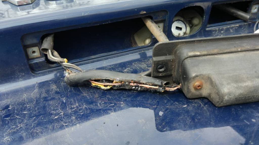

Současně jsem odhalil rozleptané a spálené izolace u horního otevíracího tlačítka. Tak mě napadá, jestli nemůže být zdrojem např. špatný spínač - trvale sepnutý či něco takového. Ptám se vás zkušených, abych vyloučil všechny možné varianty a našel skutečný zdroj. Dále byly poškozeny a odhaleny dráty směřující do osvětlení SPZ. Tady mě napadá, že možná ona souvislost - rozsvěcování/zhasínání světel a otevření kufru? Při rozsvícení světel se sepne i osvětlení SPZ nebo již dříve? Světla se mi zapnou samy po nastartování.
Horní část kolem ručního otevírání tlačítkem je na maděru, částečně jsou očouzené i místa pro žárovky na osvětlení SPZ.
Tak že zdrojem je tedy opravdu zlomený kufrový kabel, který přes silnou izolaci odpálil slabší konce jak na horní tak na dolní stranu? Jak nahoře tak i dole prakticky žádná další izolace není, pouze izolace samotného kabelu.
BTW: jak je možné, že se nevyhodily pojistky, které k takovýmto následným událostem mají předcházet?
Zítra ještě pošlu fotky. Jde mi především o nalezení zdroje příčiny. Nerad bych si koupil nové kabely a potom zjistil, že je závada někde jinde a odpálilo se mi to znovu. Proto mějte prosím se mnou strpení.
Děkuji vám za odpověďi.

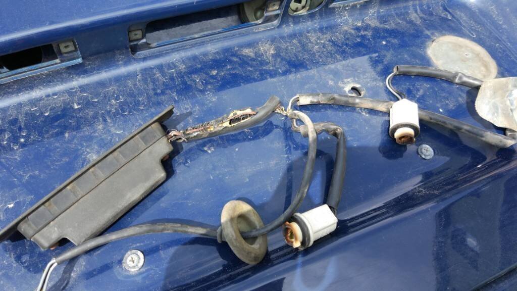

ten spínač pro otevírání kufru je dle mne jen signálový, nejde přes něj proud do motorku, ale jen signál do ŘJ, která následně sepne proud do motorku jiným kabelem (měla by to být ta silnější žíla ve svazku)
osvětlení SPZ s tím zkratem samozřejmě souvisí
jako podle mne za to může opravdu ten kabel, otázka ovšem je, jestli už neodešlo i všechno ostatní

Tady přikládám nějaké to foto
Zlomený kufrový kabel a odhalená měď u více žil - pravděpodobně tedy zdroj všeho?
Vrchní samostatná kabelová část pro osvětlení SPZ a otevírání kufru
Spínač kufru, i zde jsou kabely spojené do sebe

tak tady nezbývá, než to celé zahodit a sehnat nové
zkusil bych nějaký vrakáč, minimálně k těm světlům a spínači by to mělo být v pohodě
