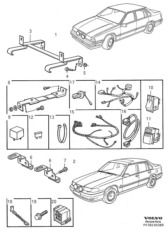

Mám veliký dilema, vlastním již mnoho let přídavná světla, rád bych je dal na sedmu ale? Nechce se mě vrtat do nárazníku, za grilem nemám místo, kam tedy jinám abych moc nepokurvil...

Rozumím, bohužel mezera není ani trošku, myslel jsem třeba zespodu pod nárazníkem na spojler, jenže ten je s plastu a určitě by se světla za jízdy strašně chvěla, a potom asi by byl problém při dodržení nějakých daných rozměrů při umístění přídavných světel. Musím pohledat a popřípadě mě napadla hrazdička na nárazník a to je zase vrtání do nárazníku. Když jsem byl nahoře na severu, přídavná světla tam má každý auto ale za boha si neuvědomuji jak, jdu pohledat.
Pro info foto předku.

No na severu si udělají rampu která se uchytí třeba na nárazník za spz, ale světla jsou pak hodně vylezlí... tady máš obrázek jak vypadal origo držák
