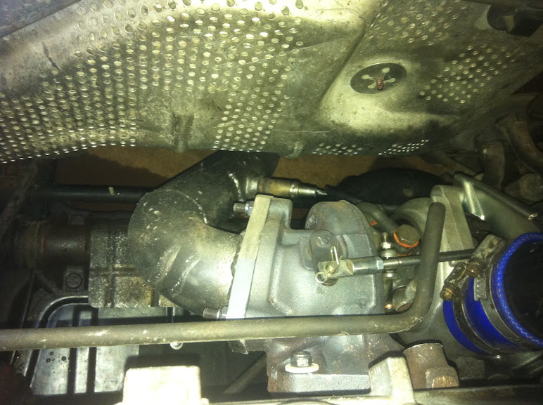

Tak konečně jezdím, dneska proběhlo první testování a jede to super. Nechal jsem vyrobit downpipe 76mm, k tomu výfuk BSR. Turbo 19T a R-svody. Musím ještě vyřešit cukání ve středních otáčkách (mezi 3,5 - 5tis) kdy mi jakoby vynechává turbo, i na rafičce na budíku je vidět že lítá nahoru a dolu. Jak jedu nad 5 tak už to jede jak šlak a ten zvuk! Už asi nikdy nezapnu rádio. Při klidné jízdě není žádný rozdíl od originálu, ale nahoře to zpívá úplně úžasně. Pár fotek a krátké video:
