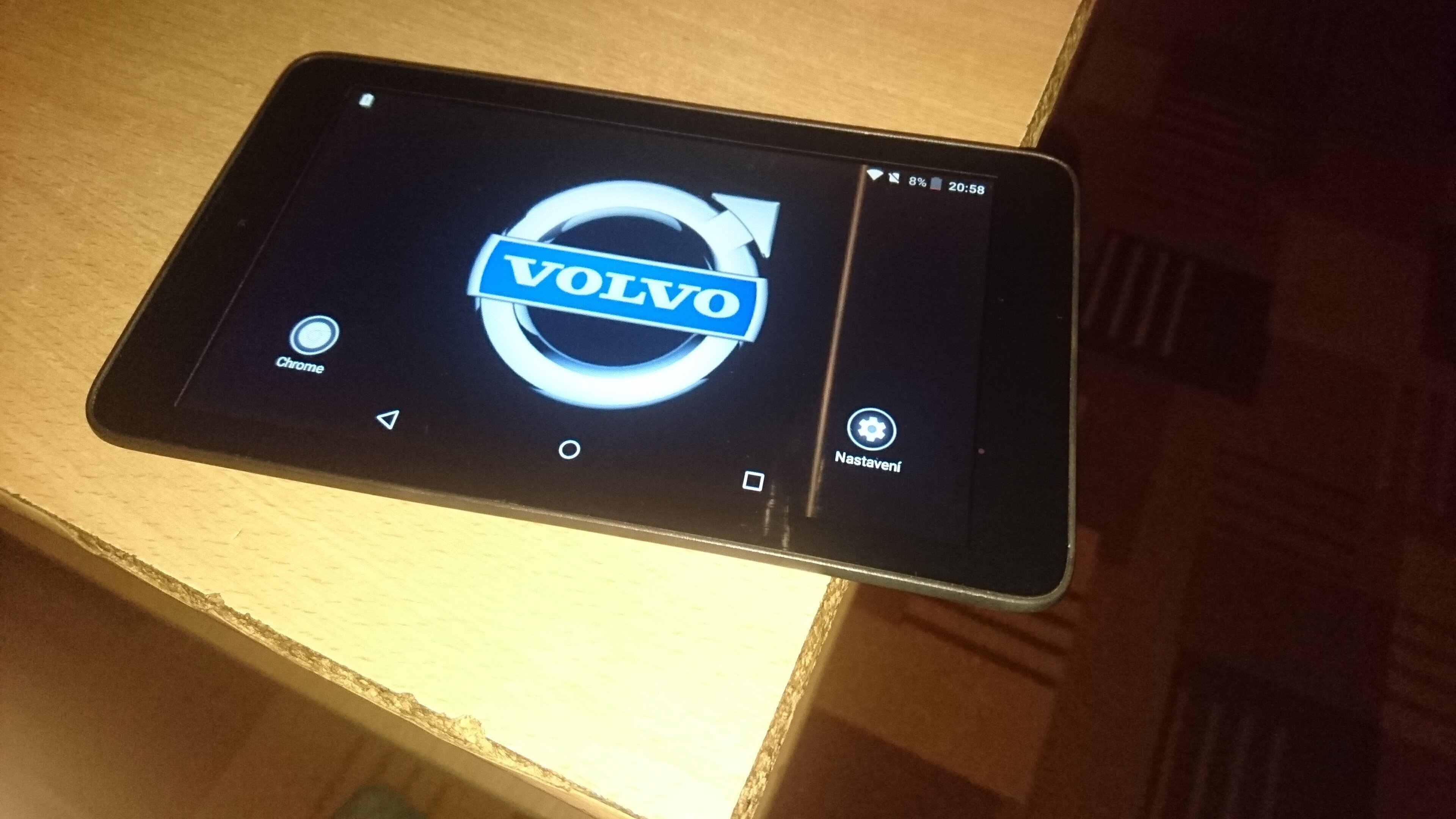

Takže Xperia C3 je doma. A další komponenty taky,takže tuzin může pokračovat.

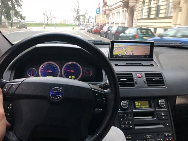

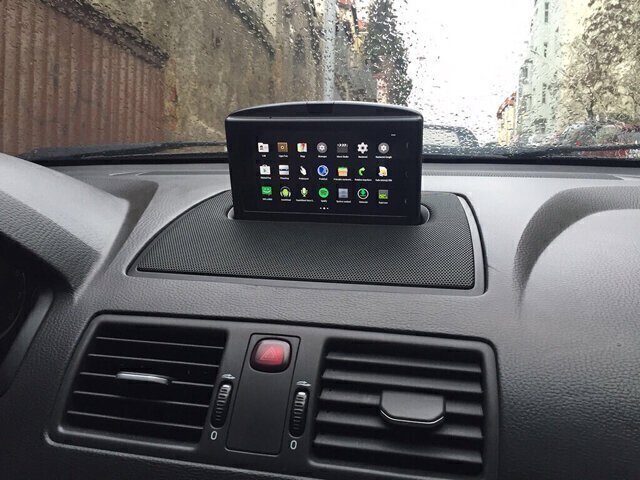

Ja nakonec ultimatni upgrade na toto
takze pokud by nekdo chtel, tak za maly baksis prenecham tuhle moji DIY na xc90

Ahoj,Ekky píše:Co to všechno umí? Máš nejakej Link?
jak je v linku tady od kolegy. Je to samostatny android počítač a to co trčí nahoru je jen samostatný displej.
Nativně v tom je navigace, BT modul a wifi modul. dále pak miliarda vstupu (video, audio) má to připojení na parkovácí kameru a umí to pracovat s přední kamerou a zaznamenávat na usb disk. Má to taky CAN BUS krabičku, takže to sníma např. uhel natočení volantu (kvuli zadní kameře), automaticky to přepne na kameru při zařazeném R (tuhle info taky bere ze sběrnice). Takže parkovací kamera je nazvisla na androidu.
V androidu je pak milion možností. Ale má to bluetooth telefon, BT stream hudby.
Takže za mě velká spokojenost. Ted si ještě hraju s různými car launchery at to taky vypadá hezky, protože ty dodané appky nejsou nic moc.
