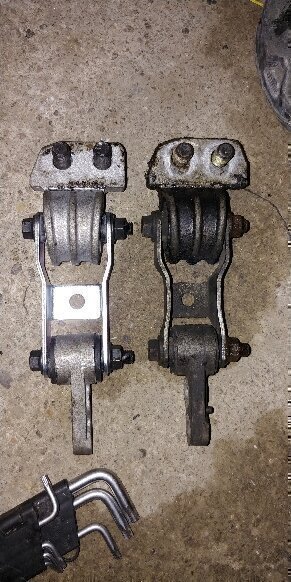

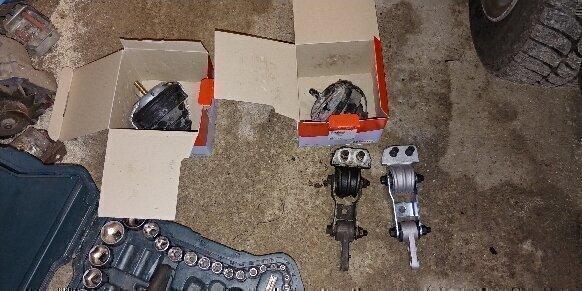

Tak včera výměna silentbloků motoru - všech spodních. Ten pod řemenicí jsem měnil již minulý rok a ten jediný jsem dal originál volvo. Jediný co zbývá je ten horní zadní pro záchyt reakce motoru. Ten mám již koupený(Febi), ale včera jsem to už nechtěl večer přelisovávat.
Ve 2 lidech nám to trvalo v domácích podmínkách cca 3 hodiny s rezervou včetně úklidu nářadí. Největší pakárna je dostat se na povolení horní matky předního spodního silentbloku, protože tam překáží hadice a kabelový svatek v plastovém žlábku.

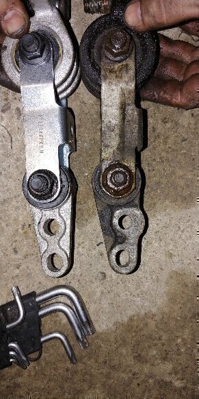

Jen upozorním na koupi spodního záhytu reakce motoru od Original Imperium. Nemají totožný nálitek, respektive nejsou tam stejně vyrobené díry, tak to byl trochu boj to tam nacpat. Především jak se vymění ostatní silentbloky za nové, tak je motor v jiné poloze a nechce se dírám na díru při zpětné montáži viz foto.
