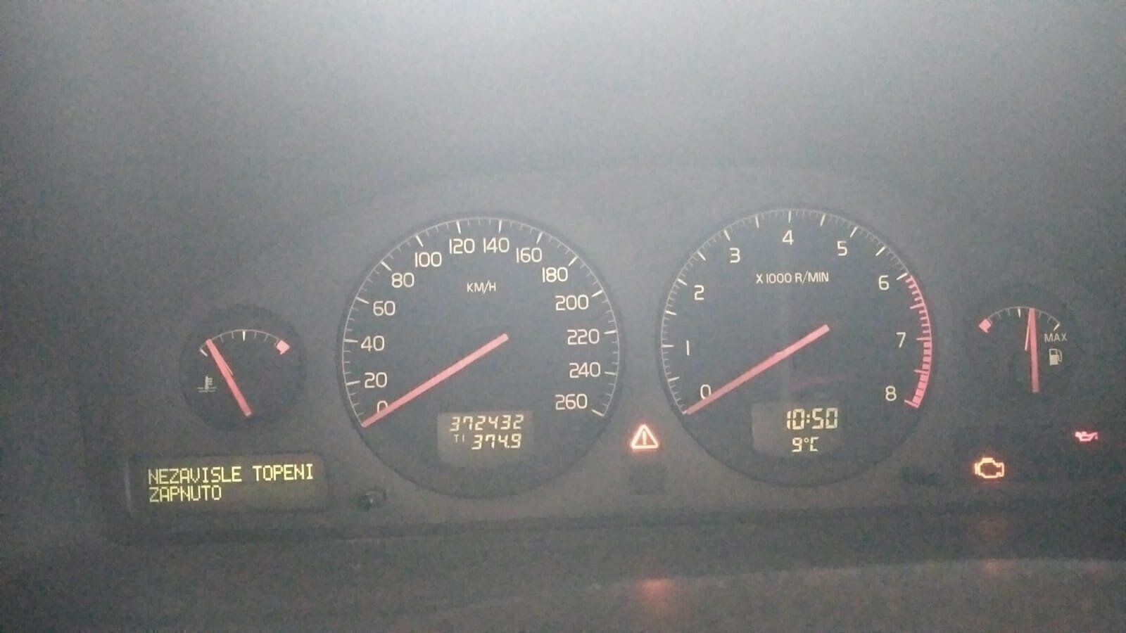

A jak je ohřátá voda? Já když přijdu v nastaveném čase, tak je skoro na 90°, dle budíku teda.

Voda je na druhé čárce. Tady jsem měl nastavený časovač na 10:50 a když jsem přišel do auta a zapnul klíček tak to bylo takhle.

Takže v podstatě studený... Já dneska zapnul manuálně a po 35min ukazovala ručička skoro 90°C, venku 4°C...

No, problém by mohl být v jednotce bufíku, která je z naftové verze. Tudíž posílá do palivové pumpy jenom těch 4,9 Hz a na benzín by mělo být 5,5 a od určitého roku dokonce 6,8 Hz.
Takže by mohl bufík méně hřát.
