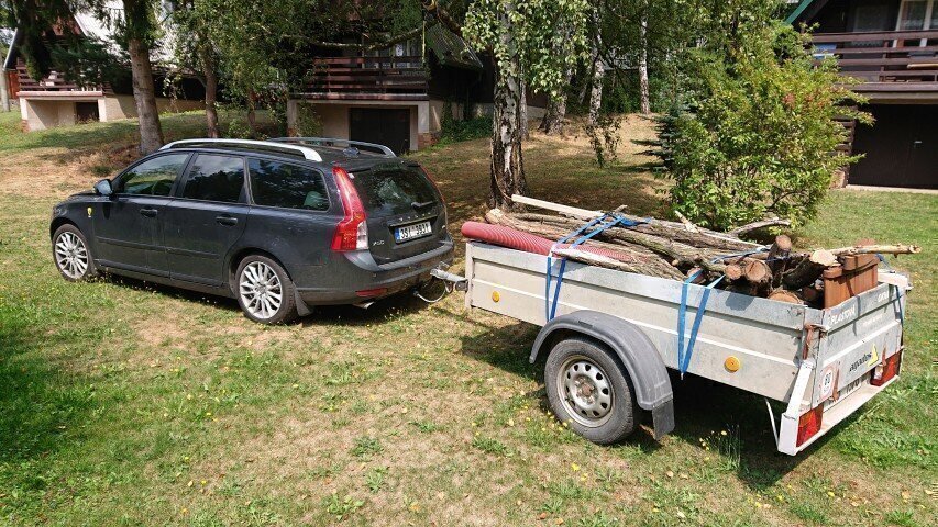

Padík ma kouli.
Instalace problém nebyl, ale ve Volvu byla třeba doplnit pojistka 32A a softwarové pomoci.
